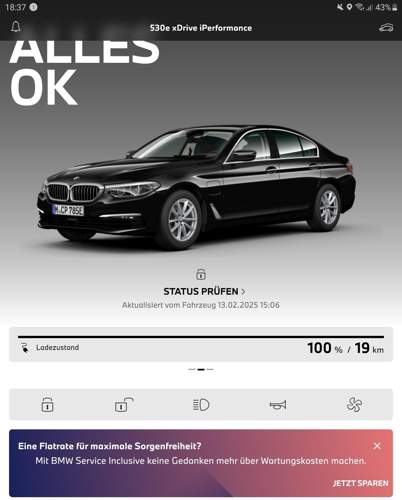

Ist das normal? 530e xDrive 12.2019 78k Laufleistung
Die angezeigte Restreichweite beruht immer auf der letzten Fahrweise. Heißt in deinem Fall kann normal sein, muss aber nicht.
Viel Kurzstrecke und Heizung, dazu noch einen schweren Fuss und schon ist die Reichweite normal.
Bei den aktuellen Witterungsverhältnisse ist alles zwischen 15 und 45km Reichweite normal. Der Akku bei deinem 530e hat ca 10kWh nutzbare Kapazität. Verbrauch liegt zwischen 20 - 40 kWh/100km. Was das für Reichweiten im reinen E-Betrieb heißt ist leicht zu errechnen.
Steht doch da… „Alles OK“ 😉

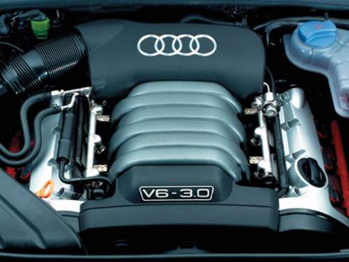

An alle hier im Thread.
Ich bin überglücklich.
Ich habe das Problem gelöst: s.Bild!!!
Audi-announced-new-3-1600x0w
