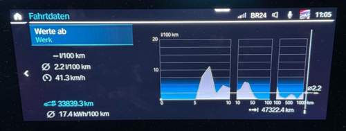

Echt krass wie das hier wieder ausartet. Und schade, dass hier Hybrid und BEV in einen Topf geworfen werden, dabei Politik, Medien und Hersteller pauschal beschuldigt werden für absichtliche Täuschung der Menschheit. Ich kommentiere das nicht, weil zwecklos und hier fehl am Platz, stimme aber diesen „Fakten“ überhaupt nicht zu.
Wer den Hybrid nutzen will wie einen BEV, der hat das falsche Auto gewählt. Es geht beim Hybrid nicht darum, zeitlebens die Prospektwerte rein elektrisch fahren zu können, sondern den Spritverbrauch massiv zu drücken. Das kann er auch mit weniger Kapazität noch ausgesprochen gut. Ich habe ab Werk 2,2 l/100km Benzinverbrauch und würde das mit einem (Mildhybrid-) Benziner oder Diesel nie schaffen. Und dieser Wert hat sich nicht verschlechtert, auch wenn meine „e-Reichweiten-Schätz-Anzeige“ auch schon weniger optimistisch geworden ist.
Im reinen Elektrobetrieb verbraucht die Kiste einfach massiv zu viel. Beispiel bei mir heute: 4 private Kurzfahrten, 5 km Fahrstrecke insgesamt, 40 kWh Durchschnittsverbrauch. Aber den Verbrenner nicht viermal kalt gequält und null Sprit verbraucht.
Die Reichweitenanzeige kann man getrost ignorieren. Je kürzer die vorherigen Einsätze waren, desto schlechter die Prognose. Und steht dann wieder eine Fahrt ins Umland an, schaffe ich trotzdem viel mehr km. Daraus abzuleiten, wie gesund die Batterien sind, ist völlig untauglich.
An alle, die nur noch geringe e-Reichweiten schaffen: Schaut doch mal, ob die Durchschnittsverbräuche beim Benzin merkbar gestiegen sind, also nicht nur im Zehntelbereich. Ich glaub nicht. Ergo: das Hybridkonzept funktioniert immer noch. So what.
