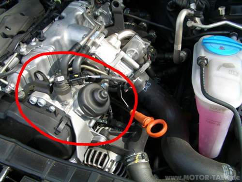

Wo sitzt denn die HD-Pumpe?

Hochdruckpumpe A4
