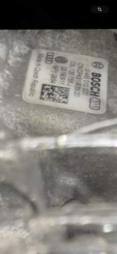

Nach langem hin und her hab ich meine Werkstatt doch überreden können. Nur eine Frage nochmal meiner seits. Ist die mit dem Index D die überarbeitete oder einfach das gleiche Modell (kein Schutz vorm umkippen)
Die Pumpe mit Index D ist ja viele Jahre neuer und stammt somit aus der Zeit wo keine Pumpenschäden mehr auftreten. Laut telefonischer Auskunft bei Fa. HAS kann das umkippen hier nicht mehr passieren.
@CAHA_B8 schrieb am 27. August 2020 um 15:20:02 Uhr:
wo steht dieser Index "D"
Bei dir ist Index AC, also um einiges aktueller als Index D
@VectraOasis steht direkt auf der Pumpe drauf
