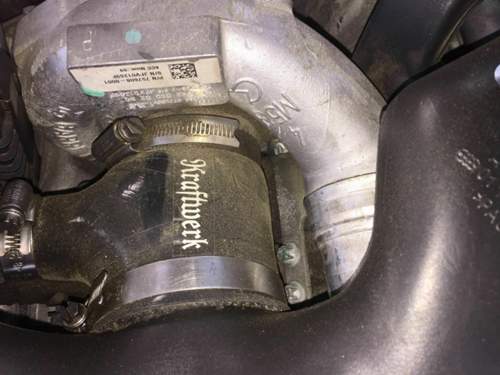

Eine Zwischenbilan, mein T-Stück ist immer noch staubtrocken. Mittlerweile kann ich die Luftfilter wechseln ohne das Hirschgeweih abnehmen zu müssen. Somit gehe ich da jetzt seit einem Jahr gar nicht mehr dran. Ich bin sehr zufrieden.

Ich bin ebenfalls sehr zufrieden, da die Verbindung viel stabiler mit Turbo und Geweih verbunden ist.

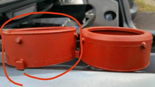

Wie können wir dir denn helfen? Du brauchst doch nur bei Kraftwerk, Google oder Co. das Silikon T-Stück eingeben. Dann bestellst du es dir und schneidest es dir so zurecht, bis es passt. Da ich leider zu der Menschheit mit wenig (sehr wenig) Geduld gehöre, war mir das Schneiden des T-Stückes zu doof. Nachdem es nicht (für meine Ansprüche) schön genug passte, habe ich bei @mackhack ein neues Geweih gekauft. Die rote Dichtung kaufe ich also nun regelmäßig neu ( alle 3-4 Mal, bei Demontage ).
holt die rote Dichtung auf dem Foto...(links)
Ja es ist die neue Ausführung der roten Dichtung. Hätte ich zuvor auch. Bringt aber nicht wirklich was. Immer das Rumgefummel, spätestens wenn Du wieder mal die Luftfilter wechseln musst. Gravierend ist auch die Stelle recht, der dünne Abgang zum Ölabscheider. Da war es bei mir am meisten vollgesifft.
Für eine saubere und dauerhafte Lösung kommst Du am T-Stück nicht vorbei.
Ich wechsle die Filter, ohne Hirschgeweih abzumontieren. Das t-Stück ist staubtrocken und da gehe ich nicht mehr dran.
Diese Linke Dichtung auf der linken Seite im Bild scheint besser zu sein. Das T-Stück ist aber sicher für immer dicht.
