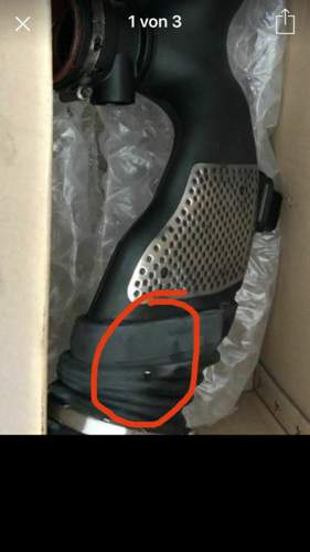

Hirschgeweih reparieren Bereich Gummibalg möglich?
Mercedes E-Klasse S211
Ist es möglich? Siehe Bild. Wenn ja, womit? Hätte Möglichkeit sonst für 50€ zu bekommen. Gruß

Ich würde es mit einem Fahrrad Flicken versuchen.
Also entfetten, anrauen und nach kurzer antrocknungszeit Flicken aufbringen.

Einen Versuch ist es wert.
Falls Vulkanisieren nicht funktioniert, einfach aus einem Fahrradschlauch ein größeres Stück aufkleben, oder 300€ für ein neues Geweih ausgeben.
Letztens war ein Hirschgeweih mit LMMs für 40€ bei EBay Kleinanzeigen. Ich würde nach einem Gebrauchten schauen.

Hm 89€ ohne LMM bissle teuer für einen gebrauchten, neu würde mir das Ding 230€ nach Abzüge kosten. Mir ging es einfach darum, ob die Stelle relevant wäre und oder man den Balg auch reparieren kann. Ist doch nach Erfahrung gefragt, ob jemand schon sowas durch hatte.
Hata, aber an der Stelle wo es über den Luftfilter geht. Ich habe erfolgreich vorrübergehend besagten Fahrradschlauch verwendet zum Abdichten.
Die Stelle ist relevant, da hinter dem Filter. Einen gebrauchten, der i.O. ist >80€. Darunter nur, wenn bspw. das Anschlussstück zum Turbo defekt ist. (Was nicht weiter stört bei verbautem T-Stück). Kleb' ein Stück schw. Tape drauf, reicht.
