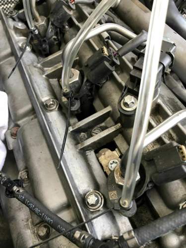

Hallo liebe Gemeinde,
Zu meinem Problem frag nicht wie! 🙁
Ich bin gerade dabei den Rücklauf zu messen an den Injektoren wollte dabei dass T- Stück Schläuche abmachen dabei ist die eine seite gebrochen!!
Meine Frage Ersatz aus dem zubehör ok aber hat der originale eine Funktion dass bedeutet schließt er in eine Richtung oder geöffnet in alle seiten
1. Bild Original
2. Zubehör (ich weiß zu groß)
25 Antworten
Nein kannst du ohne weiters machen. Hatte ich auch Jahre drin, bis ich mir dann doch die Leckölleitung neu geholt habe.
Wenn du schon dabei bist kauf dir direkt die Leckölleitung an den injektoren neu, hab mir welche mit metallnippeln gekauft, da bei meiner alten auch ein Plastik T-Stück abgebrochen ist.
Viel Glück und fehlerfreie Injektoren 😉

Vielen Dank für eure schnellen Antworten ich hatte leider viel zu tun konnte nicht rechtzeitig antworten wegen dem T Stück Werde ich mich morgen bemühen ich habe die Rücklaufmenge gemessen der fünfte und sechste Zylinder hat eine zu hohe Durchlaufmenge was sagt ihr
( Ich weiß Rechtschreibfehler aber ich benutze die Sprachfunktion)
Hier noch mal ein paar Bilder
Prima, genau so sieht es aus, wenn zwei Injektoren abweichen. Entweder du kaufst dir zwei neue Injektoren oder du sendest deine eigenen beiden zu einem Bosch Diesel Zentrum zur Überholung. Wobei es Leute hier gibt, die können dir einen Fabrikneuen Injektor besorgen, da lohnt sich eine Überholung kaum noch.

Hab die für meinen OM648 gekauft. Dachte das System wäre beim 642 relativ ähnlich (nur halt 2 geteilt) aber das war wohl nix 🙁
Stimmt das dass der maximale Wert 3 mal so groß sein darf wieder kleinste bei der Rücklaufmenge?
Woher hast du die Info? Höre ich persönlich zum ersten Mal. Ganz offiziell habe ich noch nie Werte genannt bekommen. Scheint ein riesen Geheimnis zu sein. Ich weiß nur, dass die Werte nicht großartig unterschiedlich sein dürfen. Wie immer man das deutet.
Deshalb gebe ich auch immer den Tipp, dass diese Art von Überprüfung nur ein erster Hinweis auf einen möglichen Defekt sein kann. Wenn sich also der Anfangsverdacht bestätigt, schick die Injektoren zu einem Bosch Diesel Zentrum. Dann hast du ein exaktes Ergebnis. Nur das Geld kannst du dir in deinem Fall sparen, da das Ergebnis eindeutig ist.
Wenn die beiden neuen Injektoren eingebaut sind, wiederhole den Test zum Vergleich.
