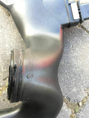

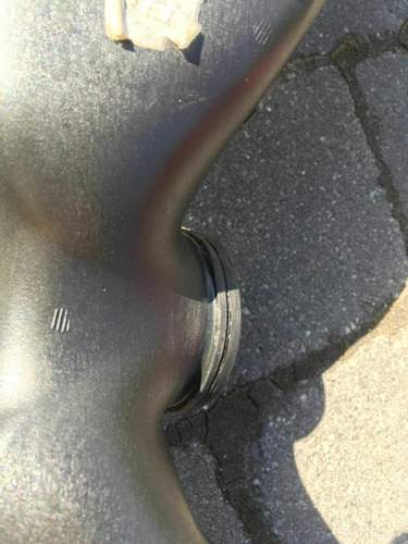

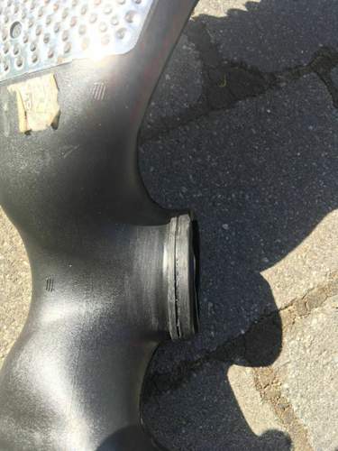

Hier mal Fotos von meiner abgeschliffenen Wulst. Diese trägt noch zwischen 4mm (oben) und 3mm (unten) auf. Muss ich mir Sorgen machen?

Ich würde so etwas nicht schreiben wenn es nicht stimmt. Ich wollte hiermit nur Leute warnen das diese am besten von der Wulst garnichts abschleifen, denn der Schlauch geht auch gut stramm so über die Wulst. Wenn nämlich mit einen Dremel bzw. Schnellläufer geschliffen wird, wird das Material zu warm bzw. die Verbindung zwischen den beiden Wulsten verliert an Stabilität.

Das Bild von dem Geweih erklärt sich nicht, da der Kunststoff ausschaut als wen Er sich strukturell zersetzt hat.
Zudem ist das Geweih an einer Stelle gebrochen, wo nicht geschliffen wird. Was immer da gemacht wurde, hat jedenfalls nichts mit dem Kappen und dem Anschließenden abschleifen der Wulst zu tun, wie ich es gemacht habe. Thermik kommt dabei auch nur kurz und in geringer Form in dieses Bauteil.
Vielleicht hängst du ein paar Bilder mehr an, damit man besser erkennen kann was da alles geschliffen wurde.

so wie auf dem 3. und 4. Bild so sah es bei mir auch aus damals. Vieleicht hatte mein Geweih auch schon ne Macke.
Was wichtig ist, diese HD-Schelle am Geweih nur mit einem Schraubenzieher anziehen. Vieleicht hatte ich meine auch zu fest gezogen.
Aber wie schon gesagt, meine Geweih war bei 8.000 km noch Top, und ca 1.000 km später war es hin. Wie warum weshalb sind alles nur Vermutungen.
Deshalb habe ich an meinen Ersatz, was ich von @Otako bekommen habe, hier nochmals vielen Dank an Ihn, nur die kleinen Nasen die da an der Wulst sind abgeschliffen und die Schelle am Geweih nur mit dem Schraubenzieher angezogen.

Bis auf Bild3 wo es so ausschaut als wenn da etwas schlecht entgratet wurde, sieht das genau wie bei mir aus. Ich habe aber gerade noch eine Vermutung warum der Kragen brechen könnte.
Ich verwende Schlauchschellen, mit einem thermischen längenausgleich. Wenn man unbemerkt eine Handelsübliche Schlauchschelle zu stark anzieht, könnte es vielleicht zu einem Bruch im Kunststoff kommen.

Aber was mich interessiert, warum sich das was da in der Mitte fehlt aufgelöst hat. Aber wie gesagt jetzt habe ich nichts mehr am Umfang der Wulst abgeschliffen und der Schlauch geht so drüber.

Bitte stell einfach mehr Bilder ein. Was die Schelle angeht, so kann man die auch glatt ziehen wenn man es mit einer Nuss macht, dann verliert der Längenausgleich auch seine Funktion…
