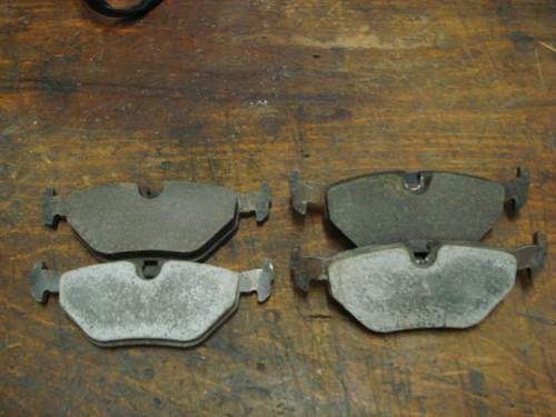

heute neue bremsbeläge hinten montiert,das auto hat immer nach dem waschen wenn ich nach einer nacht aus der garage gefahren bin dermasen gegwitscht dass sich die leute umgedreht haben,kam immer von hinten
ich habe ate disc scheiben mit ceramicbremsklötze montiert bei der demontage habe ich festgestellt
der freunliche hat mir doch tatsächlich beim letzten tüv einen anderen bremsklotz hinten rechts eingebaut
(siehe bilder) und dann heist es immer man soll original bmw teile verwenden.
seit heute gwitscht es nicht mehr.für mich ist diese bmw werkstatt tabu!!!

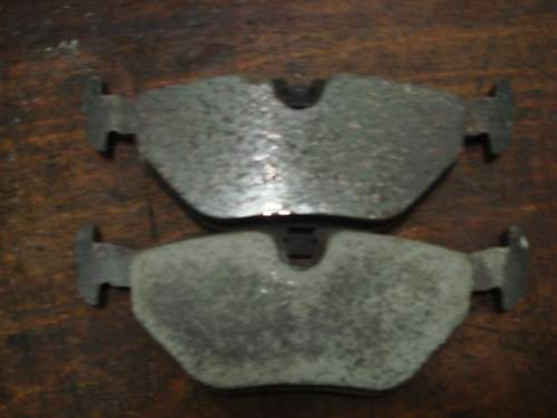

auf dem bild 2 ist der untere der von mir eingebaute ceramic bremsklotz
der dünnere ist von der bmw werkstadt u.der ist der wo immer solche geräusche machte!
das ganze war 7. 2019

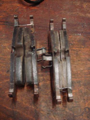

Die beiden letzten Fotos zeigen die gleichen Beläge, oder nicht? Warum dann zwei Fotos mit gleicher Perspektive?
Die Fotos zeigen die alten Beläge, jetzt sind fabrikneue Beläge verbaut, die auf keinem der ganzen Fotos zu sehen sind.
Die dickeren Beläge waren am linken Hinterrad, die dünneren Beläge am rechten Hinterrad verbaut.
Das rechte Hinterrad hat gequietscht.
Ich kenne mich mit Keramikbelägen nicht aus, daher kann ich nicht sagen, ob die dickeren linken Beläge tatsächlich aus anderem Material bestehen, als die dünneren rechten Beläge.
Welchen Auftrag hast du BMW erteilt?
Sollten die das Fahrzeug nur über den TÜV bringen, oder sollten die auch an den Bremsen tätig werden?
Wer hatte die Keramikbeläge links und rechts montiert, bevor BMW für den TÜV an den Bremsen gearbeitet hat?
Nimmst du an, dass BMW die linken Beläge nicht erneuert hat, die rechten Beläge aber wohl?
Warum sind die linken Beläge beschädigt?
Könnte es sein, dass die rechten Beläge stärker abgenutzt sind, weil die Bremse rechts nicht gängig war?
Ich verstehe immer noch nicht was mit "falschen Bremsbelag" und "untergejubelt" gemeint ist. Wenn die alten Beläge original BMW sind und die neuen Ceramic, ist klar dass die eine unterschiedliche Farbe haben. Und dass sie unterschiedlich dick sind ist auch dein Problem mit dem quietschen. Dein hinterer rechter Bremssattel ist nicht freigängig und schleift deshalb dauerhaft. Deswegen sind sie stärker abgenutzt. Und das quietschen wird in ein paar Wochen wieder kommen.

an meinem auto sind von mir seit ca.8 jahren immer ATE ceramic beläge mont. worden!!! wegen dem staub
an der hinterachse hat mein freudlicher die feststellbremse laut tüv erneuert,dabei hat er meine ceramic beschädigt
siehe rechts im bild auf der linken seite hat er sie auch beschädigt wahrscheinlich so stark dass er sie musste ersetzen.
und er hatte keine ceramic dann hat er einfach ohne mein wissen seine eigene abgefahrenen verwendet.mir aber nichts gesagt!der rechte bremsbelag ist der verursacher für das qietschen gewesen
habe nun für die compl.hinterachse neue ATE bremsbeläge mont.das qietschen ist weg!!! so soll es sein
jetzt ist alles in ordnung

Quietschen ist selten ein Problem der Beläge, sondern eher schlecht gängige Bremssättel, korodierte Führungen, etc.
Behalts im Auge und schaue Dir an, ob die in nächster Zeit gleichmäßig abgefahren werden. Wenn Du ADAC-Mitglied bist, würde ich einen kostenlosen Test auf einem Bremsenprüfstand machen lassen.

Also wenn ich mir das betrachte hat dein rechter Bremssattel nicht richtig funktioniert. Wenn es unterschiedliche Beläge seine sollten , musst Du noch die Rückseite fotografieren ! Dort stehen die Daten in der Regal drauf. Warum sollte Die eine Werkstatt Beläge auf einer Seite montieren !? Das macht in der Regel kein Mensch!?. Die Bremssättel hinten bleiben ab und zu mal gerne hängen und Du hast in der Regel hoher Verschleiß an der Sattelseite , Bremsscheibe und Beläge.

ich bins nochmal wegen der bremse,
habe soeben festgestellt der abgefahrene bremsbelag ist doch ein ceramic bremsbelag (habe ihn angeschliffen)
der oetteken hat mich auf die spur gebracht ,der hintere rechte bremskolben ist defenitiv fest er geht nicht mehr zurück
( also entweder klemmt ein Kolben oder die Führungen sind nicht in Ordnung.)
der neue ist schon bestellt!!!
damit hat sich das thema erledigt
