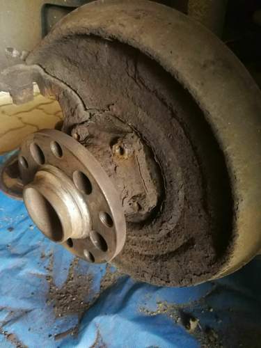

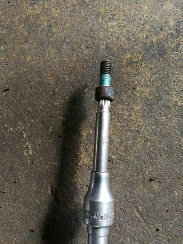

Ich habe die 10 Schrauben für 9,91€ bei VW gekauft: M10x25 in der Festigkeitsklasse 10.9. Leider sind die Schrauben bei mir derart vergammelt, dass ich sie auch mit Schlagschrauber nicht losbekomme und die Köpfe ausbohren oder abflexen muss.
Übrigens braucht man eine lange 8er Inbusnuss und keine 7er, wie in einem anderen Beitrag dieses Threads vermutet wurde.

Einen Schlagschrauber darfst du dazu auch nicht nehmen, kein Wunder dass die Innensechskante ausschlagen. Versuche doch eine 8er Sternnuss mit dem Hammer einzutreiben und dann von Hand mit dem Knebel und evtl einem Rohr darüber die Schraube aufzubekommen.
Viel Erfolg

Ich habe nun alle M10 Schrauben losbekommen mit einem XZN Innenvielzahnbit M10 und einem Schlagschrauber. Das Eintreiben mit einem großen Hammer hat sicherlich seinen Teil dazu beigetragen, die Schrauben zu lösen.
Xzn-m10
