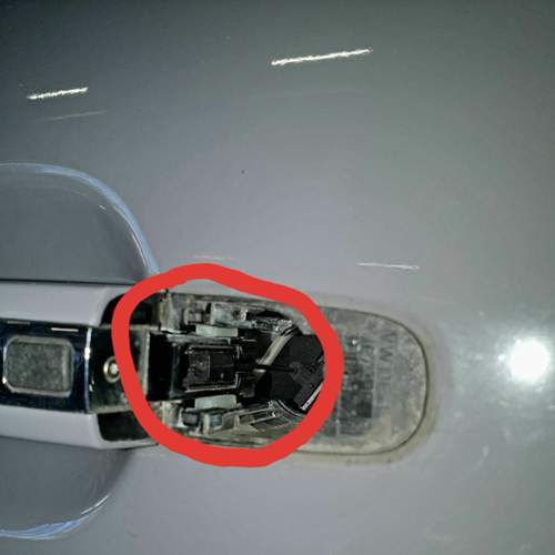

....... Innenverriegelung rumgespielt und gezogen (zwischendurch noch den Bowdenzug halbwegs ausgeklippst) und gedrückt und, welch ein Glück, die Tür ging auf. Somit konnte ich das Gehäuse am Außentürgriff ausbauen. Bowdenzug in lockerster Stellung eingeklippst und so erstmal einige Male Tür auf / zu gemacht. Alles in feinster Ordnung. Ich gehe davon aus, dass im besten Falle, warum auch immer, der Bowdenzug doch zu stramm eingeclipst war.

Ich hab am Türgriff gezogen und dann den Clip aus der Halterung / Arretierung geschoben.
Ich kann nur hoffen, dass es nicht so ist wie Wurmchen es vermutet und die Tür wieder zu bleibt, weil das Schloss eine Macke hat.
Zumindest war es halt so, dass ich nach dem Aushängen des Clips die Tür öffnen und somit das Gehäuse abschrauben konnte. Das Gehäuse bekommst du aber nur bei offener Tür raus

Clip1

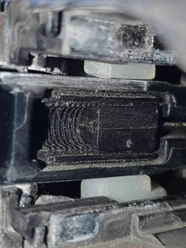

Clip2

Okay.. Clip ist raus, jedoch selbes verhalten wie sonst auch. Weder von innen noch von außen zu öffnen.
ZV zu macht nur ein kleines, seltsames Geräusch das sich 2 Mal wiederholt, ZV auf macht zwei Mal ein hörbares klacken..
Hmm das ist doof.
Ich hatte wie oben geschrieben abwechselnd Innenverrieglung auf/zu und Innentürgriff betätigt ( Fenster runter und dann rein greifen).
Ob es nur Glück war oder sich dadurch nur etwas im Türschloss "zurechtgerüttelt" hat, keine Ahnung. Ich hatte auch die Vermutung, dass der Bowdenzug außen sich gestrafft hat und dadurch der Mechanismus vom Schloss her gestört hat.

Ich bin heute an diesem sonnigen Tag etwas am Phaeton rumwerkeln, und als ich an der defekten Tür vorbeigelaufen bin, hat es plötzlich "klack" gemacht. Ein zug am Türgriff und die Tür ging das erste Mal seitdem ich den Phaeton habe auf. Es ist warm draussen.. kann es sein dass das Teil eine kalte Lötstelle hat? Laut Steuergerät war das Signal immer unplausibel.
Wie gehe ich nun am besten vor? Ich mag die Tür nicht wieder zumachen... 😁
@Don-Banane
Ich würde sicherheitshalber den Bowdenzug des Türgriffs außen etwas lockern.
Meine persönliche Meinung und keine Garantie, dass dies auch Abhilfe schafft. Bei mir zumindest hat es was gebracht
Der ist schon gelockert, hatte damals leider keine Besserung gebracht :/
Seit Wellenlöten und Reflow-Löten durchgeführt wird, ist mir keine kalte Lötstelle mehr untergekommen. Das sieht vielmehr nach Kabelbruch aus. Türpappe ab und Aggregateträger raus dann bist du wahrscheinlich an der Stelle wo es zwickt 😉
Türschloß kann natürlich auch kaputt sein, kann man Testen mit Fremdspannung anlegen.
