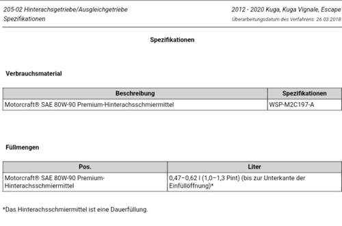

Ja,bei dem hinteren Verteilergetriebe gibt es keine untere Ablass-Schraube, aber man kann ja das Öl über die Einfüll/Kontrollöffnung absaugen. Jede Ford Werkstatt muss ein Ölabsauggerät haben! Für Motor und Getriebeöle.
Selbst bei Fahrzeugen mit Ablass-Schraube unten,da läuft manchmal nicht alles heraus,die Ablass-Schraube ist nicht immer der tiefste Punkt an Differentialen.
den ganzen Dreck unten in dem Hinterachsdifferential habe ich dann mit dem Ölabsauger mal abgesaugt. Dickflüssige Pampe war da drin.
Das Ford Werkstatthandbuch PTS verschweigt auch, das das vordere Differential eine Ablass-Schraube für das Öl hat,mit Magnet. Wenn man nur kurzsichtig denkt,und nicht in den Teilekatalog schaut,sich nicht mal live das Fahrzeug gründlich anschaut,dann kommen solche Aussagen zu stande. Der der die die Antwort gegeben hat, wer ist das? Einer der den ganzen Tag nur am Schreibtisch sitzt um KVA zu erstellen? Hat der überhaupt mal an einem Fahrzeug gearbeitet?

An der Hinterachse ist es so das zwischen Kontrollschraube und Achsträger hier nur 2cm Platz sind und die Schraube hier schon schlecht auszubauen ist da man hier mit Montierhebeln arbeiten muss um die Schraube herauszubekommen. Absaugen wäre eine Möglichkeit was wir probieren müssten ob unser Gerät da rein passt, aber zum auffüllen haben wir kein geeignetes Werkzeug für so einen engen Spalt.

Zuerst einmal vielen Dank an @mechanic74 für die einmal mehr fachlich fundierten Antworten!
Zusammenfassend wissen wir jetzt, am vorderen Verteilergetriebe gibt es durchgehend für die Kugas mit Allrad und Baujahr 2012 bis 2020 eine Ablassschraube am tiefsten Punkt. Somit sollte der Ölwechsel hier ganz einfach sein.
Am hinteren Verteilergetriebe gibt es diese Ablassschraube nicht und das Öl muss über die Einfüll/Kontrollöffnung abgesaugt werden. Interessant finde ich, dass der FFH von @benello hier eine schwere Zugänglichkeit der Schraube anspricht, @mechanic74 das aber nicht erwähnt. Ob das wirklich so schwierig ist…?
