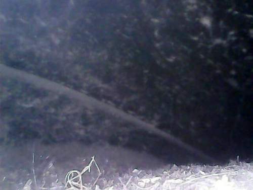

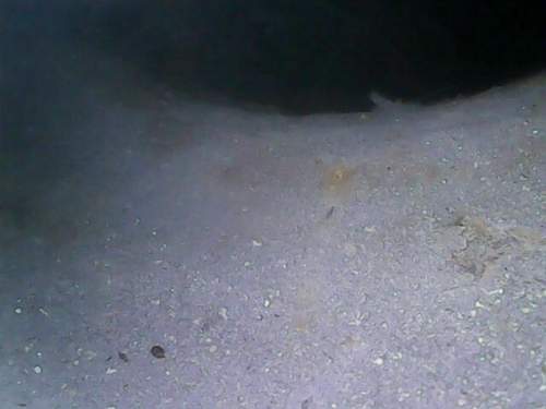

Bin grad mal mit der cam dringewesen, bei mir zum Glück aussen wie innen Tipp top, im Frühjahr bekommt er aber Konservierung rein, vorher innen reinigen, stelle ich mit so ne art Flaschenreinigerbürste oder eine wesentlich weichere Heizkörper Bürste vor.
Ich will dich nicht verunsichern, aber in Bild 1 unten sehe ich Blasen die für mich unterrostet aussehen
Bild 2 ist unscharf
Bild 3 re rechts obere Mitte rostig
Bild 4 ist das Dreck ?
Gruß Wolli
Alles Dreck was ich soweit sehen konnte, bis auf Bild 3 das ist meiner Meinung nach Rost an einer offenen Blase.
Deshalb im Frühjahr einjauchen. Bin auch schon am überlegen wie man das vor dem Spritzwasser der Reifen schützt, ewtl. an der Randhausverkleidung zusätzlichen spritzschutz montieren, mal sehen.
2x im Jahr beim Räderwechsel reinjauchen und das Teil wird den Rest vom Auto überleben.
