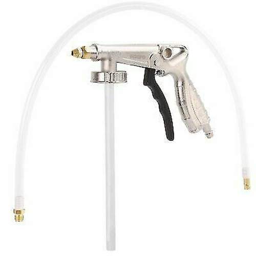

Ich habe einen Kompressor zuhause und möchte das mit einer Spritzpistole machen, das es auch ordentlich verteilt wird, diese sprühdosen haben ja kaum Bums. Trotzdem will ich natürlich von beiden Seiten ran. Danke, Heiko
@zandi1
...ich bewerkstellige vieles mit so einem Ding...neue Dose draufschrauben und schon geht's los...
PS. Geht für viele Sachen, nur diese peinliche , nachträgliche Saubermacherei...damit sie beim nächsten Mal auch wieder voll funktionsfähig ist
S-l400
Ja genau, das will ich nehmen.
