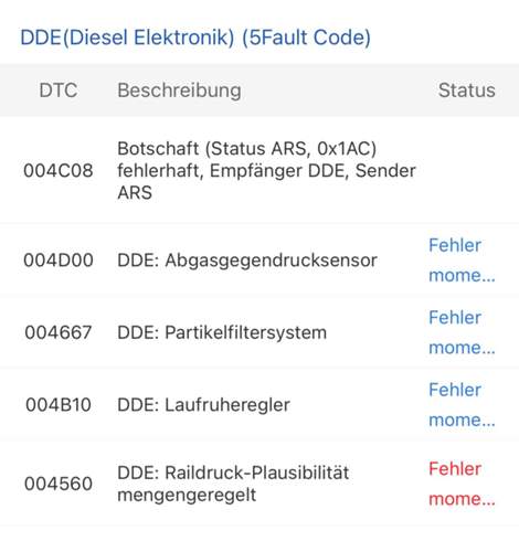

der Vorbesitzer hat angeblich einen neuen dpf verbaut und das Auto ist „erst“ bei 190.000km.
Ich schicke anbei mal ein Bild von einem Diagnosebericht!
vielleicht kannst du mir mehr dazu sagen.
Diagnosebericht
DPF ist deine Ursache. Svhau im Geheimmenü ob Betriebstemperatur erreicht wird, wenn nicht müssen Thermostate neu.
Abgasgegendrucksensor kann defekt sein oder drin stehen weil der Gegendruck zu hoch ist.
Wenn du selbst auslesen kannst probier es mal auf die Autobahn zu fahren und immer wieder die Fehler zu löschen, eventuell wird dann eine Regeneration angestossen und der Fehler bleibt weg. Mach das nur wenn die Thermostate ok sind.

Du hast 2 Fehler die du überprüfen solltest.
  1. DPF System und hier als erstes die DPF Gegendruckmessung, siehe meine Signatur dazu und halte dich an die Vorgaben.
  2. Raildrucksystem, was liegt da genau vor, was ist da der genaue Fehler.

Ich hab das Auto warm gefahren und die Kühlmitteltemperatur im Geheimmenü überprüft. Diese war bei 94 grad. Danach hab ich den dpf ausgebaut und festgestellt das dieser schon leer ist, also kann dieser nicht dicht sein. Ich habe den Kat überprüft ob er dicht ist aber dieser ist auch komplett frei.
Meine letzte Vermutung ist der Gegendrucksensor oder der dpf ist nicht „off“ programmiert worden.
Dann habe ich mich getäuscht war mir echt sicher dass der DPF dicht ist.
Der Fehler wird dann durch 004560 kommen, da würde ich erstmal den(wenn alt) Dieselfilter tauschen, dann Raildrucksensor, Mengenregelventil tauschen, Vorförderpumpe evtl, zuletzt Hochdruckpumpe weil die am teuersten ist.
Wenn der DPF schon raus ist schätze ich dasa auch eine Software drauf ist, evtl kommt von da auch der Fehler
Meine nächste Anlaufstelle wäre jetzt den Vorbesitzer fragen ob was an der Software dpf mäßig gemacht wurde weil er mir gesagt hat das der AGR off ist. Und wenn nicht dann mache ich das erst und danach die von dir genannten Punkte
den dpf off programmieren wird nichts am Fehlerbild ändern, den Fehler 4560 gibts öfter bei m57, da findet man viele Beiträge in allen möglichen Foren
