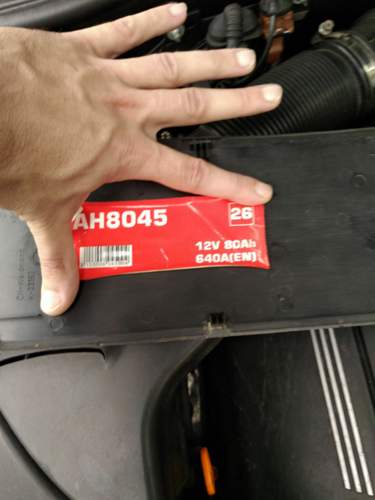

Hallo zusammen, ich habe ein dubioses Problem mit meiner Batterie und habe nur dieses passende Thema gefunden und versuche mal mein Glück.
Ich fahre seit Anfang des Monats einen Audi A6 4B2 C5 und im Schein steht das er von 2001 ist.
Mein Problem ist folgendes.
Ich steige ins Fahrzeug und stecke den Schlüssel in das Zündschloss . Schnalle mich an und Betätige dann die zündung und Go.
Soweit so gut. Jetzt ist es 3-4 mal vorgekommen das ich z.B. nach dem einkaufen die zündung bereits angeschaltet habe damit das Radio läuft und ich noch mit dem Handy beschäftigt gewesen bin. Nach einigen Minuten "Max Zigaretten länge 5-6 min" wollte ich das Schätzchen starten aber ausser wildes geflacker im Tacho und komischen klick geräuschen nix zu machen.
Das wilde daran aber , nachdem ich alle Energieabnehmer ausgeschaltet habe "Klima, Radio, Licht " und 3-4 versuchen ,sprang er mit würgen an und blieb dann aber auch sofort an. Dann alles wieder gut bis ich das nächste mal in Gedanken 4-5 min die zündung bereits angeschaltet habe und wieder wildes geflacker und klackern ertönt.
Ich hoffe das ich die richtige Vermutung habe oder mir jemand sagen kann was ich machen kann.
Ich denke frech das die Lima läuft und die Batterie auch wärend der Fahrt läd da nachdem das Problem auftaucht und ich ihn doch gestartet bekomme es ja kein dauerzustand bleibt.
Weiter zur eigentlichen Batterie.
Ich kenne mich absolut nicht mit der Technik von Batterien aus und muss gestehen das ich als Laie einen 10€ Mobilitäts Check bei einem bekannten Namen durchführen lassen möchte. Dort wird dann Batterie gemessen , Lima getestet und Fehlerspeicher ausgelesen.
Was mich final aber unsicher macht und ich nicht möchte das man mir überteuerten Quatsch verkauft.
Habe ich eine falsche Batterie verbaut und kann diese Batterie schuld sein für meine Probleme?
Ich kenne es aus vielen anderen Autos das ich locker 30-40 min das Radio laufen lassen konnte und das Auto trotzdem beim ersten Dreh anspringt.
Anbei 2 Bilder . Das eine ist die verbaute Batterie und das zweite zeigt den Batteriedeckel mit der denke ich mal benötigten Batterie ? Sind die Unterschiede so stark oder sollte meine verbaute Batterie das eigentlich locker können?
Bin für jede Hilfe dankbar.

Wie alt ist die Batterie denn? Wenn Du mich fragst ist sie einfach platt. Neu machen und gut. Welche Kapazität ab Werk drin war kann man anhand der pr Codes feststellen. Einfach mal die erste Seite vom Serviceheft posten, dann kann man nachschlagen.
@BigMan8000 schrieb am 19. August 2021 um 22:18:04 Uhr:
wenn keine Ladekontrolle leuchtet sollte es grundsätzlich funktionieren, zusätzlich würde ich mal Ladespannung an der Batterie messen bei laufendem Motor , da sollten min. 13,7-14,5V anliegen
wenn das passt kannst du davon ausgehn das die Lima lädt.
spar dir das Geld und mach eine neuen Akku rein
aber logischerweise nicht wenn sie platt ist...
das was da im Deckel klebt is von irgendeiner alten Batterie, was du jetz für eine einbaust ist dir überlassen, ob die nun 74Ah, "80" oder 95 hat spielt keine Rolle - Platz is im Wasserkasten genug,die Kapazitätsangaben überschneiden sich bei gleicher Baugröße eh überall zwischen den Herstellern.

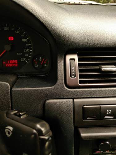

Die Anzeige müsste nicht weit über 12V sein sondern bei 14V.
Hab mal 2 Bilder gemacht.
Das erste ist sobald zündung gedreht ist und das 2. wenn ich ihn gestartet habe.
Ist bei 14Volt .

Bild 2 lässt vermuten, dass die Lima i.O. ist. Bild 1 sagt nichts über den Zustand der Batterie aus. Auch Spannung messen sagt dazu nichts aus (ist ja das gleiche)
