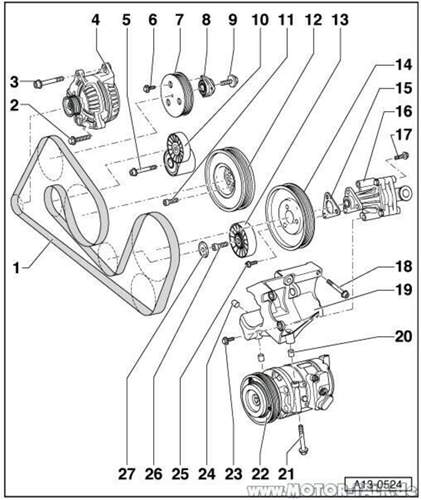

Moinsen da mein Rippenriemen schon mehr als Porös ist wollte ich den heute wechseln. Der Abbau ging Problemlos nur geht er neue ums Verrecken nicht rauf, Der spanner ist bis anschlag gedreht. Muß ich da noch was Lösen um da ne bissel Spiel zu bekommen?
Der Riemen ist von Mapco und hat die Länge von 2680
Ist der Riemen vielleicht zu Klein?
Für schnelle Tips bin ich Dankbar

das ist möglich ja aber ich hab leider kein bild mehr wie es raufkommt. hat da wer vielleicht eine Zeichnung oder bild davon?
hat keiner einer Zeichnung kann auch handgemalt sein, muß wissen ob es richtig ist. Damit ich ausschließen kann das der Riemen nicht passt

Selbst wenn du ihn falsch aufgelegt hast dann kann nur er zu lang sein. Das er zu kurz währe kann man eigendlich nicht hinbekommen wenn er die richtige länge hat. Ich habe als die die Servopumpe abgebaut habe auch mal 10 minuten gerätzelt wie er drauf kommt.
Hab schon mehrer Varianten Probiert und in der Tat ist er denn zu lang. Aber der scheiß Riemen kann doch nicht so kurz sein. Versteh es nicht das die Sau da nicht rauf geht

ich entspanne immer den spanner und ziehe ihn auf den Klimakompressor. Das geht immer. Vieleicht hast du den Spanner nicht zu weit zurückbekommen? Sonst ist er zu kurz wohl
hmm ich muß ich ja immer zurück drücken und ohne 2 Person ist das kacke die den solange halten tut.

Vielleicht kann man noch die Länge auf dem alten Riemen erkennen.
Hmm...
evtl. hilft Dir das Bildchen weiter 😉
Rippenriemenv8

wenn man den riemenspanner löst, sollte das schon drauf gehen und es sollte eher etwas locker drauf sein. danach wird gespannt und das ganze ist fest.
vergleich doch mal die längen mit dem alten riemen und gut ist. oder versuche den alten riemen wieder reinzubauen, ob das klappt und danach den neuen.
Mann, da labert wieder einer nur Käse. 🙂
Der neue Riemen geht beim v8 oft schwer drauf, am besten zuletzt auf die umlenkrolle, nichtdie spannrolle, das vgeht ganz gut.
Der alte und der neue haben die gleiche Länge und wenn das Bild stimmt ist bei mir der Riemen falsch drauf! Naja werd es morgen mal sowie auf dem Bild machen wenn er passt denn ist gut wenn nicht muss ich mal nach Vw und ne neuen ordern
