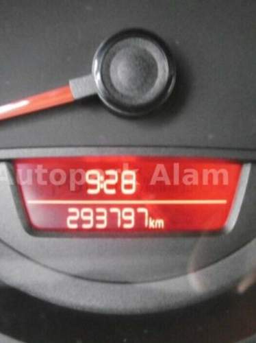

Ich bin echt erstaunt, denn ich habe bei mobile.de einen Move up! von 2012 mit einer stolzen Laufleistung von ca. 300.000 km gefunden, was doch sehr für die Robustheit des Saugers (60 bzw. 75 PS) spricht.
Auch sind Km-Stände von über 200.000 km bei anderen Gebrauchten keine Seltenheit.
Wir werden in den nächsten Jahren sehen, ob auch der TSI da mithalten kann. 😉
So manch einer hofft da vielleicht, er würde doch bitte etwas früher kaputt gehen, damit man einen guten Grund hat, sich einen neuen Turbo zu kaufen 😉 😁.
