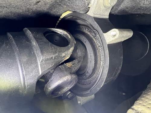

Ich verzweifle ich hoffe es kann jemand helfen ich weiß nicht mehr weiter:/ zum Problem ich fahre einen BMW F11 520D Baujahr 2012 mit Sportautomatik und hab Zeit kurzem das Problem wenn er kalt ist und ich los fahre und in D gehe und auf die Bremse steige das des ganze Auto ganz stark vibriert und von unten eine leichtes schlagen zu verspüren ist um so kälter es draußen ist um so schlimmer ist es letztes Mal ist er deshalb abgestorben im kalten Zustand und im rückwärts Gang ist alles weg egal ob kalt oder warm. Wird das Fahrzeug warm verschwindet das starke vibrieren fast vollständig und das schlagen fast auch aber wenn man blöd am Hang steht spürt man auch im warmen Zustand einen leichtes Schlagen von unten. Wenn er kalt ist und ich fahre eine links Kurve wird das vibrieren richtig heftig fahre ich eine links Kurve ist es komplett weg wenn der Motor warm ist das vibrieren fast nicht mehr spürbar! Wenn ich In N Gehe und lenke ist alles normale keine vibrieren. Das schlagen ist besonders wenn er kalt ist ganz schlimm und auch leicht zu spüren beim anfahren sobald er richtig rollt aber im kalten Zustand nicht mehr zu spüren. Ich weiß nicht mehr weiter Getriebeschaden ? Mittelager Kaputt auf der Bühne hatte ich ihn schon Kardanwelle sieht in Ordnung aus Mittelager hab ich noch nicht Sicht geprüft da dafür viele runter muss. Hardyscheibe zum Differenzial leicht spröde Hardyscheibe zum Getriebe ist im top Zustand. Ich weiß. Ich mehr weiter und weiß auch nicht wo ich wirklich ansetzen solle :/ ich hoffe ihr könnt mir helfen

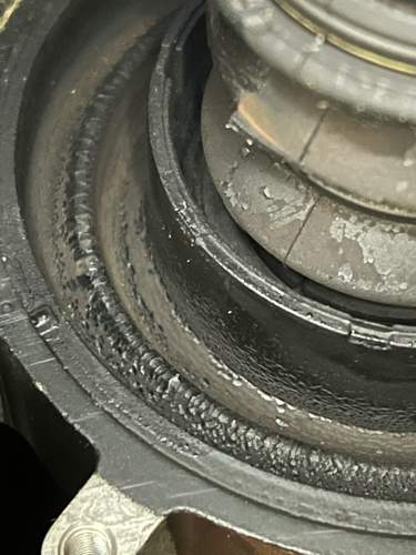

Ihr eine paar Bilder vom Mittellager
