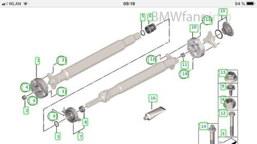

Dann sind deine Winterräder ausnahmsweise ohne Fehler. Im Grunde bist du auch ein Opfer des Mega empfindlichen Fahrwerk, was bei wirklich jeder noch so kleinen Abweichung gleich anfängt zu vibrieren. Angefangen mit schlechten Reifen (auch*), Felge über dreckige Radnabe bis klemmende Antriebswellen.
wenn sein Xdrive das ventiergetriebe sein könnte, habe ich ein f10 xdrive für mich wenn beschleunigt Und drehen auto vibrierte so hart, dachten sie sein die Antriebswelle kostet mich 1000 € ich änderte reifen alles war gut bis jetzt es begann wieder zu tun aber jetzt ist es banging kicking ,,, Atc35L kostet 900 zu rekonstruieren und 300 zu installieren, nicht so schlecht im Vergleich zum ursprünglichen Preis 3600 €: / Ich benutzte Google Translate
