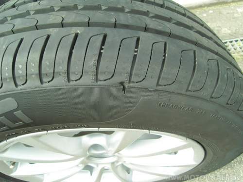

Mir ist etwas dummes passiert.
Bin in einer etwas engeren Straße gefahren und beim Versuch auszuweichen, habe ich den Bordstein mit meinem Reifen berührt.
Nun ist die Felge zerkratzt und vom Reifen ist ein Stück Gummi ab.
Was meint ihr, muss der Reifen jetzt getauscht werden oder kann ich noch damit weiter fahren??
Der Reifen ist gerade mal ein Jahr alt.
Habe hier einen Foto mitgeschickt.
Danke

Von mir gibt's hier auch keine Absolution, der Reifen muss weg. Punkt
Genau, und das Auto am besten gleich hinterher 😁
Das ist eine völlig harmlose Beschädigung des Gummiwulsts zum Felgenschutz (was hier leider nicht funktioniert hat). Einfach weiterfahren, deswegen passiert definitiv nix.

Hallo nochmal,
habe den Reifen beim TÜV vorgeführt.
Laut TÜV stellt der Reifen keinerlei Gefahr dar und kann bedenkenlos weitergefahren
werden. Werde den also weiterfahren.

Danke für die Rückmeldung! War "fast" offensichtlich. 😉

Danke für die Rückmeldung, War hier mal wichtig, damit die Angstargumente hier klargestellt werden.
