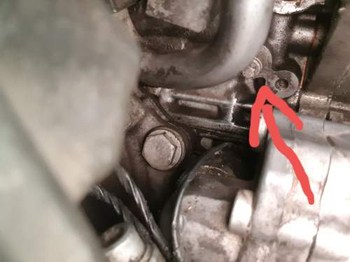

Ich habe aber eher das Gefühl das das Öl von oberhalb meiner lima kommt.......ist das der kettenkasten?
Verstehe sowieso nicht ganz wie das Öl von dem ölthermostatflansch an meine lima kommt das liegt doch deutlich unter der Lima, ich hab die Teile bestellt und mache das jetzt ....aber verstehen TU ich es nicht wie der weg des Öls in die lima ist.......

Kettenkasten ist genau wie die ORinge der vorne sitzenden 3/4 Magnetventile ebenfalls fürs Siffen zusändig, genau wie auch die VDD. Die Oringe kannst ja mitmachen, den Rest willst du ja später mit den VSDs machen lassen.

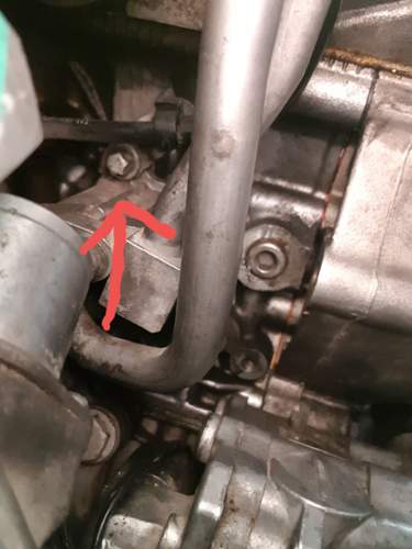

So noch ne Frage, laut etk sollte das anschlusstück mit ölkühler mit 1x m10 und 2x m8 angeschraubt sein......bei mir sind aber außentorx?
Ist das richtig so ?

Passt dieses Bild zu der von Dir gemeinten Stelle?
https://www.leebmann24.de/.../?...
Position 3 im Bild: 07129905085
ASA-Schraube M10x25
Stückzahl: 1
Position 4 im Bild: 07129903925
ASA-Schraube

Googelt man nach ASA-Schraube, finden sich einige Bilder von Schrauben mit Außentorx
sowie die mögliche Bedeutung Außen-Sechsrund-Antrieb (im Abgrenzung
zu Innen-Sechsrund-Antrieb=ISA bzw. Innentorx, wobei es
bei dem Begriff Torx eigentlich um eine eingetragene Marke handelt,
was wiederum gewisse Umbenennungstendenzen erklärt).
Anders als von Zessi vermutet, kann ich bei der aktuellen Schraubstelle
nicht aus eigener Erfahrung weiterhelfen. Die Baustelle wurde zu meinem Glück noch
auf Kosten des Vorbesitzers meines 4.8i beseitigt.
In der dortigen Gegend habe ich bisher nur die Schlauchhalterungen
der Schläuche der Aktivlenkung gelöst.
