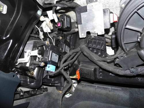

In dem schwarzen Lüftungskanal sitzt ja rechts der Innenraumventilator. Wenn du von dort aus nach links in Richtung Klimakasten gehst stößt du auf einen Stecker der auf einem etwa Streichholzschachtel großem Teil sitzt welches du mit einer Schraube lösen und dann aus dem Lüftungskanal raus klappen kannst. Hinten ist so ein Kühlkörper dran der im zusammengebauten Zustand im Luftstrom liegt. Dort hast du dann ne wunderbare Öffnung wo du mit Gießkanne und nem Stück Gardena Schlauch als Verlängerung direkt in den Klimakasten gießen kannst. So kannst du testen ob deine Trichter-Konstruktion auch wirklich dicht ist.

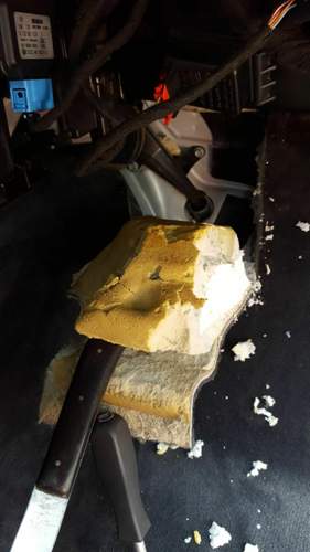

O.k., also das Teil mit dem roten Stecker (Bildmitte). Aber so dolle rumplanschen wollte ich eigentlich nicht mehr. Eher eventuellen Dreck aus dem Verdampfergehäuse saugen. Das Kondenswasser kommt jedenfalls wieder an der Spritzwand hinter dem Hitzeschutzblech heraus und plätschert schön auf die Straße. Die Schaumstoffdichtung am Trichter ist trocken und auch aus den Luftdüsen kommt außer Luft nichts mehr.
Erschreckend ist, wie lange der Schaumstoff zum Trocknen braucht...

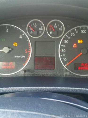

Das Wasser ist nun weg, und die Fehler von ABS und ESP auch! Wer kann das erklären?
Abwarten. Der ABS Fehler kam bei mir auch erst sporadisch, dann immer öfter bis er schließlich dauerhaft blieb. Auch gab es einen Zusammenhang mit hohen Außentemperaturen.
Es war ja nicht nur ABS und ESP,es gab jede Menge anderer Fehler, welche sich nach Abtroktnung Stück für Stück löschen ließen und auch( bisher) nicht wiederkehrten.

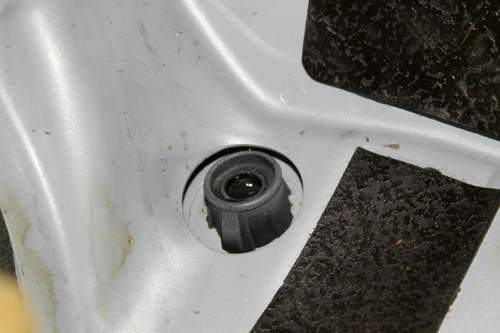

Die Verstopfung ist im Ablaufventil (Bild 1), das muß durchgepustet oder -gespült werden. Es darf aber dabei nicht verdreht oder verkantet werden, sonst kommt beim nächsten Regen Wasser von außen rein. Der Ablauftrichter wird wahrscheinlich sauber sein, andernfalls säubern. Die Schaumstoffdichtung braucht man nicht extra abdichten, weil das Wasser im Verstopfungsfall sowieso aus den Luftdüsen läuft.
Ich habe eine Serviceklappe in den Fußboden geschnitten (Bild 2) und die dritte Schraube vom Trichter weggelassen. Jedes Jahr vor dem Sommerurlaub wird das Handschuhfach ausgebaut und der Klimaablauf durchgepustet. Zwei Mal absaufen hat mir gereicht.
Ablaufventil
