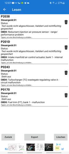

Lösche mal alles im FS und mach dann Probefahrt, wenn der Motor in den Notlauf geht erneut auslesen. Können auch alte Fehler sein.
Wastegate heisst in deinem Fall Umluftklappe, guck mal im Leerlauf wenn er in Notprogramm geht ob sie schliesst, zuvor Luftfilter-Cover abnehmen.
Weil wenn die nicht schliesst hast du gefühlte 100PS weniger 🙂
Könnte aber auch ein verölter LMM sein, auch da nachschauen…

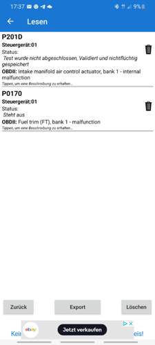

Habe schon alle Fehler gelöscht. Und es kommt folgendes wenn ich normal fahre kommt das erste Fehlerbild mit den 2 Fehlermeldungen. Aber ich merke nur im leerauf Unruhe. Das Bild mit den viel Fehlermeldungen ist wenn ich auf Höchstgeschwindigkeit gehe und er dann in den Notlauf geht.

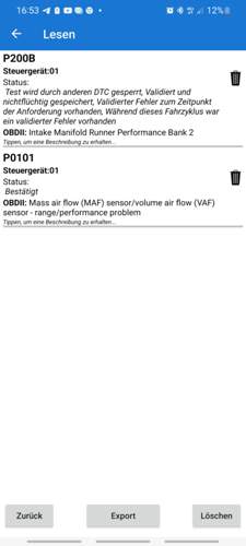

Hab einen neuen LMM verbaut und das leichte stottern im Leerlauf ist weg. Und nach Volllast auf der Autobahn (260 kmh) nicht in den Notlauf gegangen. Dennoch spuckt der ODB zwei Fehler raus.
Car Scanner ELM OBD2
DTC report
Selected brand: Mercedes-Benz
============1==============
P200B
Raw code: 200B
ECU: 01
Status:
Test wird durch anderen DTC gesperrt, Validiert und nichtflüchtig gespeichert, Validierter Fehler zum Zeitpunkt der Anforderung vorhanden, Während dieses Fahrzyklus war ein validierter Fehler vorhanden
OBDII: Intake Manifold Runner Performance Bank 2
============2==============
P0101
Raw code: 0101
ECU: 01
Status:
Bestätigt
OBDII: Mass air flow (MAF) sensor/volume air flow (VAF) sensor - range/performance problem
Das sind Fehler die den LmM betreffen. Welchen LMM hast du gekauft, VDO/Siemens?
Pierburg oder wie das heisst hat mich 116 Euro gekostet...
Jo, Dann gleich nochmal nen VDO hinterher. Mehr als schreiben kann man es nicht.
