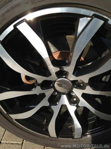

Ich komme auch daher....meine Radnarbe ist mittlerweile völlig verrostet...echt peinlich ! Das habe ich sonst nur noch bei Fiat gesehen....Bremssattel fängt jetzt auch an....GRRRRRRRR
Bei den aktuellen Mercedes Modellen rosten die Radbolzen wie Hölle. Rost an den unbehandelten Radnaben kann man verhindern. Die rosten immer und das ist nicht einmal tragisch, sieht man ja auch nicht.
Mein Passat bekommt neue Seitenteile, das ist erschreckend. Nach 7 Jahren Durchrostung und ich warte seit November auf die neuen Seitenteile, wenn sie dann endlich mal da sind wird der Wagen auseinandergeflext. Der Spass kostet VW um die 4000 Euro.
Deswegen entschuldige mein Lächeln bezüglich ein wenig Oberflächenrost.
Wie kann man den Rost an den Radnarben verhindern?
Sieht trotzdem scheiße und billig aus!!!!

Das ist normal haben alle hilft nur Bremssattel lackieren

Das sind nicht die Rad
naben
die du wohl auf dem Foto meinst, sondern die Bremsscheiben. Die stellt auch nicht mal VW her, sondern TVR, Bosch, Brembo oder wer auch immer.
Verhindern kannst du das relativ einfach. Flex genommen Drahtbürstenaufsatz und runter mit dem Rost, danch ein Anstrich mit Ofenfarbe in Silber und du hast ne ganze weile Ruhe.

Ob Ofenfarbe geeignet ist? Insbesondere als Schutz gegen Streusalz?
Bremsscheiben werden normalerweise mit Geomet 360 (anorganische Zinkflakebeschichtung) beschichtet.
http://www.nofmetalcoatings.com/.../geomet-360.xhtml
Ofenfarbe sollte auf jeden Fall nicht auf die Flächen gelangen, auf denen gebremst wird.
...und WARUM macht das VW nicht ab Werk ? 😕
Bei anderen VAG Produkten geht das doch auch....die paar Mücken extra können es nicht sein, bei einem Preis zwischen 30. - 60.000......
bitte nicht böse sein mir wäre der Rost an den Bremsen wurscht.
