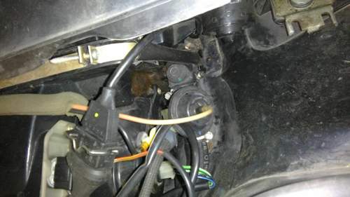

Hab Foto gemacht von meinem A6 C4, da sitzt die Entlüfterschraube, unter der Abdeckung bei den Scheibenwischern. Das schwarze Ding wo du eine grüne Markierung siehst. Also diese Aufdrehen, sodass bei laufendem Motor Wasser raus rinnt. Und nicht vergessen, immer bei voller Innenraumheizung (Maximum), damit das Wasser auch dort zuverlässig durch fliesst. Sobald bei dieser Schraube dann keine Luft mehr kommt, ist ordentlich entlüftet. Aber ich würde das schon ein paar Minuten, und bis der Wagen richtig warm wird laufen lassen. OK?

Hatte das alles so gemacht, bis auf Heizung auf....
Wow, also hast du Heizung aufgemacht und jetzt geht es?

Hier die Fotos
