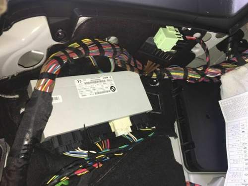

Wo sollte diese Junction Box beim F11 sitzen?
Gyula
Nachtrag:
Ist das vielleicht die Junction Box und daneben das grüne Relais für den Kompressor?
Kompressorrelais?
das ist das gesuchte Relais...
wobei es vollkommen ausreicht, die Sicherung 182 zu ziehen, siehe Bild:
https://www.motor-talk.de/.../sicherungen-belegung-1-i205919210.html
Der Sicherungskasten ist im Heck. Beifahrerseite.
wenn man den Sicherungskasten nicht findet, kann man natürlich auch den Akku abklemmen...
das ist das dicke, schwere quaderförmige Teil in der ehemaligen Ersatzradmulde...

Der F11 520d hat noch ein eigenes Steuergerät für den Kompressor (Bild 2)
Img-20170327
Lk-steuergeraet-f11-520d

Da brauchts nen Schaltplan - das Steuergerät verarbeitet noch die Niveau-Sensorsignale - ansonsten Versorgungsspannung verfolgen bis an die Kompressoranschlüsse.
Es sieht danach aus, daß im Steuergerät davor noch eine elektronische Schalteistungstufe eingeschleift ist - Ansteuerung Ventile und Kompressor - in Auswertung der jeweiligen Höhensensorsignale (CAN Bus)
