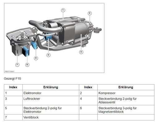

Hallo.
Nun habe ich auch eine Frage zu diesem beliebten Thema.
Seit ein paar Wochen hing die linke hintere Seite etwas tiefer und hatte sich auch nicht verändert.
Weder im Stand, noch bei laufendem Motor.
Ich habe beide Leitungen am Magnetventil kurz gelöst und etwas Luft abgelassen.
Nun müsste ja der Kompressor beide Luftbälge wieder aufpumpen.
Passiert aber leider nicht. Kompressor arbeitet nicht.

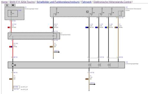

Sicherung 182 mehrfach durchgetauscht.
Auch alle anderen relevanten Sicherungen geprüft: 152, 182, 34, 37, 45, 131, 134.
Kompressor läuft nicht.
Die drei Stecker am Magnetventil und Kompressor mit der Prüflampe geprüft, kein Strom...
Wer hat eine Idee, wo der Fehler liegt? Kann ich noch was prüfen?

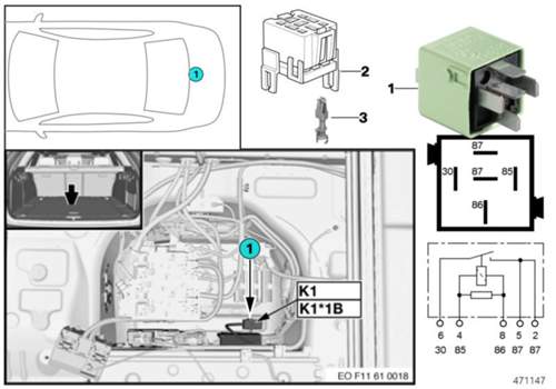

Hi!
Relais raus und wieder rein (Zündung an), hörst du das Relais klacken, dann ist die Ansteuerung da.
Dann mal den Kompressor direkt mit 12V versorgen, läuft der Kompressor? Wenn nicht ist er in letzter Zeit vielleicht zu oft und zu lange gelaufen und abgebrannt……

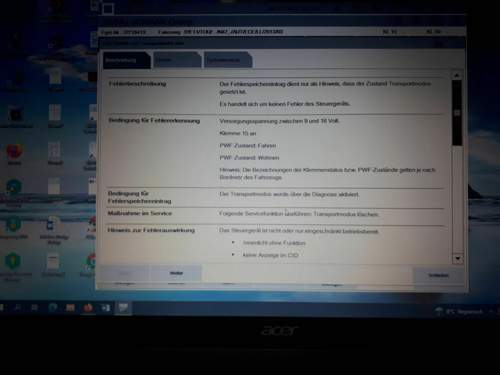

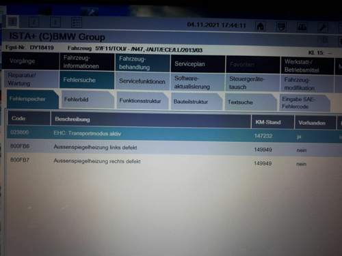

Noch mal mit ISTA ausgelesen.
Es ist tatsächlich der "Transportmodus" aktiviert.
Und das schon seit zwei Monaten....
Lässt sich aber nicht löschen.
Wie lässt sich das denn nun deaktivieren?

Transportmodus
Beschreibung
Mit ISTA oder INPA aufheben.

@HHChevy schrieb am 4. November 2021 um 18:42:55 Uhr:
Also wie bei mir. Ich konnte den Grund auch nicht nachvollziehen. Ich hab immer mal wochenweise längere Standzeiten und es darauf geschoben.
Nur für den Fall, dass wir uns da missverstehen: Löschen in Form von "Fehler löschen" geht da nicht. Den Transportmodus kann man mit ISTA durch anklicken der Funktion im EHC aufheben.
