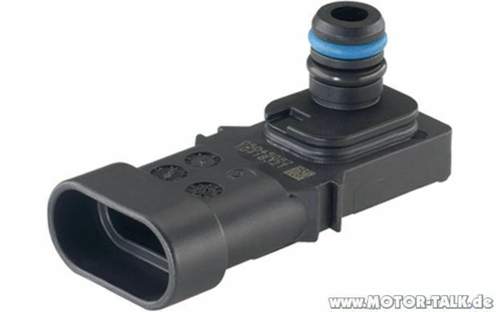

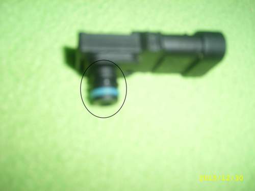

Huhu, ich bin es noch mal, hab da mal ne Frage, was ist das auf dem Bild, das im gelben Kreis??? Bittöööö, hat zwar hoffentlich nichts mit dem Thema zu tun, aber....
Ich bin heut wieder liegen geblieben und nu heißt es, dat Teil (Sensor) zieht Öl und der Wechsel würd ca 400€ Kosten. Meinen Mann kann ich leider nicht fragen, der ist seit heut morgen auf Montage.
Ist das nun echt so teuer??? Und welche Aufgabe hat das Ding????
Hallo Silvia 🙂
Das ist der Saugrohrdruck Sensor (auch MAP SENSOR genannt).
Dieser kostet Neu im Zubeöhr (Kein Markenprodukt) zwischen 16 - 30 Euro.
Neu von einem Markenhersteller z.b. Hella um die 110 Euro.
Neuer Original Renault Sensor - Preis kann ich dir leider nicht sagen, ist mir nicht bekannt. 🙁
Der zieht Öl ? - kann höchstens sein, das es von dem zu viel eingefülltem Öl gewesen ist.
Das der dadurch so versifft ist.!
Der Saugrohrdrucksensor misst den Absolutdruck (vereinfacht gesagt Luft - den Unterdruck)
im Saugrohr hinter der Drosselklappe.
Zusammen mit den Signalen von den Ist - Werten der Motordrehzahl, der Kühlmitteltemperatur und
den Lambdasonden (Vor & Nach Katalysator) wird die Gemischaufbereitung
und der Zündwinkel im Motorsteuergerät berechnet.
Damit der Motor vernünfigt & einwandfrei in seinen Vorgegebenen
Soll - Werten arbeitet / läuft.
Dieser Sensor ist Nur gesteckt, kann so aus der Ansaugbrücke (Ansaugkrümmer)
heraus gezogen werden.
Der Fehlerspeicher sollte noch gelöscht werden, falls ein Fehler abgespeichert ist.
- Fertig.
Da ist keinerlei Anpassung / Codierung erforderlich.!
400 Euro, für nur eine Kleinigkeit (Austausch & Fehlerspeicher löschen + Ersatzteil)
ist aber Extrem Teuer !!!
Hoffe, konnte Dir mit meiner Antwort weiterhelfen. 🙂
Mfg,
Will
