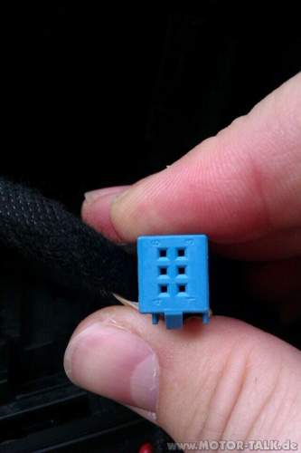

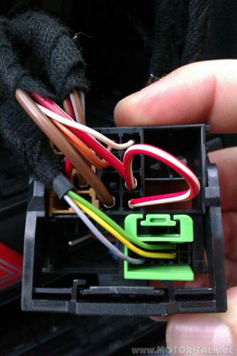

nach langem Überlegen habe ich mich auch gewagt und mein BNS5 gegen ein RNS-E getauscht (zuvor die Seriennummer bei der Polizei prüfen lassen).
Da ich weder MuFu noch FSE oder SDS habe/hatte, gab es auch keinerlei Probleme und der Tausch verlief binnen 10 Minuten.
Den blauen Stecker für die K-Leitung habe ich zwar nicht, bei mir musste zum Glück aber auch nichts codiert werden (FIS läuft, normales Soundsystem läuft soweit auch).
Jetzt habe ich allerdings 2 Fragen:
1. Der Center-Speaker läuft meiner Meinung nach nicht mehr mit. Wenn aber der Center elektrisch mit dem linken und dem rechten Frontlautsprecher verbunden ist, sollte er doch trotzdem laufen, oder?
Bis jetzt habe ich noch nicht gelesen, dass er separat angesteuert wird (über Verstärker bzw. über separaten Ausgang des Radios).
2. Ich habe einen blauen 6poligen Stecker in der Mittelkonsole "gefunden". Der hing da einfach so rum. Kann mir jemand sagen, wofür dieser Stecker ist?
Der Stecker ist für die beifahrerairbag deaktivierungslampe. Falls du das nachrüsten möchtest schließt du da die Lampe an, die anzeigt wann der Airbag deaktiviert ist.
Wurde hier aber auch schon oft besprochen.
dazu muss aber der schlüsselschalter nachgerüstet werden und dann codiert werden
