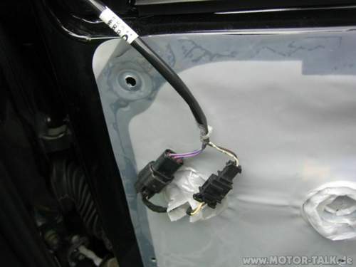

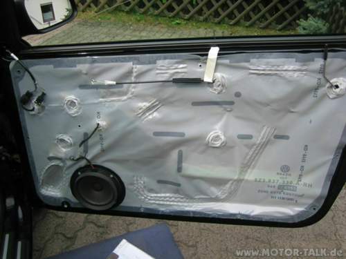

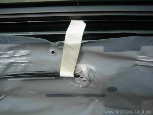

Vielen Dank für die Tipps und Fotos indiesem Beitrag sowie an anderer Stelle zu "Elektrische Fensterheber beim VW FOX". Konnte so das Seitenfenster wieder in Gang bringen. Als kleinen Beitrag des Dankes möchte ich noch ein paar Fotos zum Ist-Zustand wenn alles wieder montiert und die Folie verklebt wurde (gezeigt wird eine Tür mit elektrischem Fensterheber geknipst vor der Demontage. So wusste ich hinterher wie es wieder sein soll).
Beim demontieren hilft es die Folie mit Föhn oder schwach eingestelltem Heißluftbläser um den Kleberand stückweise anzuwärmen. Lässt sich dann leichter und unversehrt lösen.
Img-0004
Img-0005
Img-0006
