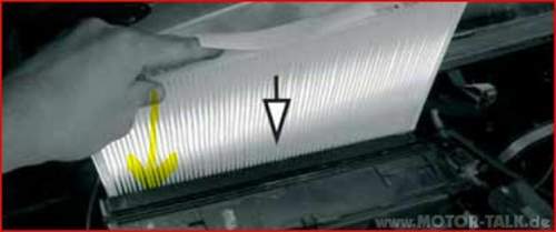

Nach dem ich mit einigem Zischen nach 160km Strecke zum Wochenende, vor allen Dingen bei Linkskurven nun endlich mal den Rest da vorne abschrauben konnte, habe ich jetzt wahrscheinlich den Fehler gefunden.
Es gibt ja 3 Abdeckungen. Die 1. aus Plastik klippst man einfach nur aus und zieht sie von der Scheibe gesehen weg. Die 2. ist aus Metall, festgeschraubt mit 4 mal 6kant. Zusätzlich muss man hier die Scheibenwischer abmontieren.
die 3.Abdeckung ist wieder nur geklippst und nur aus Plastik.
Danach hab ich den Kasten, wo der Innenraumfilter drinnen ist aufgeschraubt.
Diese Anleitung ist sehr gut: http://www.motor-talk.de/.../Attachment.html?attachmentId=672126
Wo ich den Innenraumfilter rausgezogen hab, war mit schon klar, dass das der Fehler sein musste. der war pitsch nass und zu dem dermaßen verdreckt (ein Komposthaufen ist ein Scheißdreck dagegen, ... obwohl "erst" 40 000km drin)
Wo ich dann um die Ecke mit Taschenlampe reinleuchtete, sah ich eine Menge Laub und Wasser. Industriestaubsauger an, kleinen Schlauch (ca.1cm Durchmesser dran gebastelt) rein und alles abgesaugt. auch eine Menge Wasser (geschätzt 100ml)
Auch den Rest, überall, wo ich ran kam hab ich weggesaugt ...
dabei ist mir ein kleines Loch, links unten im Innenraumfilterkasten aufgefallen. Das muss wohl ein Abflussloch sein, .. jetzt ist es hoffentlich wieder frei.
Ich bin zwar noch keine Runde gefahren, hoffe aber, dass es daran gelegen hat.
Neuen Filter rein und hoffe jetzt ist gut ...
was mir noch Aufgefallen ist, dass der Innenraumfilterkasten während man den Wagen abstellt offensichtlich offen ist, da sich eine Klappe (aus Richtung der Spritzwand ) öffnet. Sobald der Wagen gestartet wird, schließt sich diese Klappe, .. wo zu soll das gut sein?
hier noch mal ein Bild ...
da wo der gelbe Pfeil auf dem Bild zeigt habe ich rein geschaut (ist ein bißchen eng), und da ist auch das verstopfte Abflusslöchlein gewesen ...
