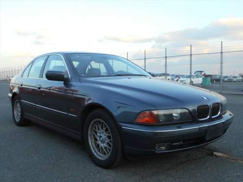

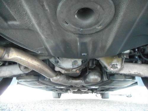

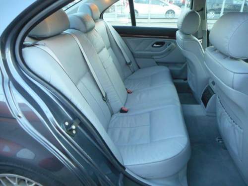

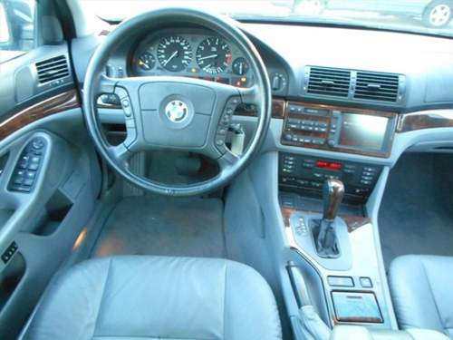

Kann Euch von einigen Fahrzeugen die ich aus Japan importiert habe sagen dass die Auto zum Großteil wesentlich besser sind als ihr Ruf und die Marktwerte... Aktuell ein E400 W124 bei mir im Einsatz und ab Wochenende ein 540i E39... Mal sehen wie der sich macht.... Der Mercedes absolut störungsfrei und topp, der BMW muss ich noch beweisen....
