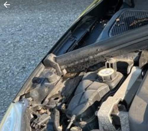

4. Wir haben ein Bild mit verdächtigen Spritzern neben dem Kühlwasserausgleichsbehälter (s.Foto).

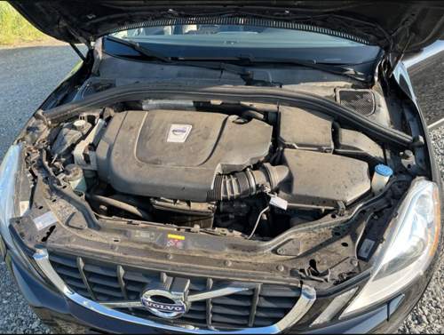

Volvo XC60 Motor

Am Bild kann ich leider nicht viel erkennen - aber, es gibt keinen "normalen" Grund, warum da Spritzer sein sollten. Aus meiner Sicht nur, wenn man den Deckel heiß öffnet (was man normal nicht tut) - oder wenn der Druck zu hoch ist und das Wasser über das Druckventil austritt - das Ventil öffnet bei einem gewissen Dampfdruck - das sind aber um die 120° - das tritt im Normalfall auch kaum ein. Das schlimmste, was sein könnte ist eine defekte Kopfdichtung - dann hast auch enormen Druck im System und das Wasser drückt es am Deckel raus. Dagegen kannst du dich aber recht einfach absichern, wenn eine Werkstatt einen CO Test macht, das ist eine Sache von 5min.

Der Motorraum ist sehr dreckig und ungepflegt und man kann da auch Rückschlüsse auf den Gebrauch und Sorgfalt ableiten.

Sieht der Rest des Wagens so aus wie der Motorraum?

Die Spritzer sind doch neben dem Waschwasserbehälter rechts im Bild (der mit der blauen Kappe). Der Kühlmittel-Ausgleichsbehälter befindet sich beifahrerseitig und sieht schön homogen eingestaubt (also trocken) aus.
An der quer verlaufenden Haubendichtung sind an den äußeren Enden allerdings Spritzer, also auch hinter dem Kühlmittel-Ausgleichsbehälter. Im Zusammenhang mit anderen kleinen Pfützen Richtung Windschutzscheibe könnte das auf restliches Regenwasser oder eine Autowäsche hindeuten. Immerhin sieht die Umgebung unmittelbar um den Verschluss des Ausgleichsbehälters trocken aus.

Schau mal genauer hin. Da sind auch Spritzer an der Dichtlippe hinter dem Kühlmittelbehälter. Ich denke die sind gemeint.

Der Wagen ist jetzt 3.Hand. Der Rest sieht richtig gut aus, im Vergleich auch zu anderen XC60 im selben Alter und mit ähnlicher Laufleistung. Wir werden uns den Anschauen und uns keinen Stress machen. Sollte der Besitzer nicht damit einverstanden sein, dass wir den in der Werkstatt prüfen lassen oder hat die Historie zu große Unklarheiten, haben wir halt im schlimmsten Fall eine kleine Deutschlandtour gemacht. Besser als ein paar Tausender zu versenken 🙂
