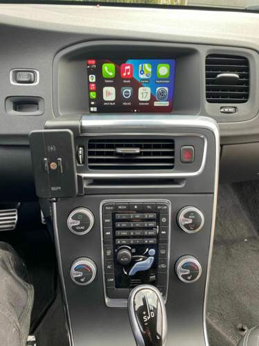

Ich habe mir vor kurzem bei AliExpress eine Box für CarPlay und Android Auto geleistet.

Der Einbau war in 1,5 Std. erledigt. Die Kabel sind lang genug um die Box im Beifahrerfussraum hinter dem Teppich zu verstaunen. Entgegen dem Video waren bei mir die LWL Kabel im Kabelbaum mit eingebunden. Ich habe sie ca. 20cm ausgelöst, dann hat es gepasst. Bisher bin ich ganz zufrieden.

@Locke1910 Guten Morgen. Wie funktioniert bei dem System denn die Steuerung? Also die Eingabebedienung?
@ralfs1981 die Steuerung erfolgt entweder über die rechte Bedieneinheit am Lenkrad oder über den Bedienknopf oben rechts in der Mittelkonsole.

Wie erfolgt denn der Wechsel zwischen den beiden Systemen?
Bzw. auch wie schnell?
Kann man unkompliziert schnell hin und her wechseln?
Wie sieht es zB. mit den optischen Infos zu den Park-Sensoren aus?
Fragen über Fragen 😉
Ist ja scheinbar auch mit XC70 mit Weltkugel kompatibel.
@DonSpieguel
Ich kann nur vom Verhalten mit meinem gekoppelten iPhone berichten. CarPlay ist aktiv und sucht nach bekannten Geräten. Um zur Volvo Oberfläche zu wechseln gibt es im Interface Menü eine EXIT Kachel.
Der Wechsel von der Volvo Oberfläche zum Interface muss in der Volvo Übersicht (My Car, Radio, Media usw.) die EXIT Taste am Lenkrad oder Mittelkonsole länger gedrückt werden. Damit wird das Interface wieder aktiviert.
Beim Einlegen des Rückwärtsganges wird automatisch auf die Rückfahrkamera umgeschaltet und es sind auch die Parksensoren sichtbar. Ich kann leider nichts dazu sagen, ob ohne Kamera auch die Sensoren angezeigt werden.
Der Wechsel zwischen den System funktioniert reibungslos und ist ein echter Gewinn.
