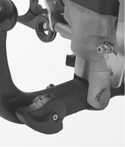

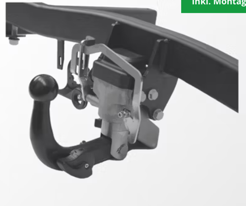

meine an sich manuell schwenkbare AHK lässt sich leider nicht mehr einklappen. Ursächlich dafür dürfte m.E. sein, dass die "Nase", die am hinteren Ende der Kugelkopfstange hinten im Rahmen einrastet verbogen und oder verklemmt sein dürfte. Passiert ist das ganze leider bei einem unsachgemäßen (rabiaten) Anhängen meines Anhängers. Die AHK kann ich zwar noch benutzen, doch lässt sie sich nicht mehr einklappen.
Jetzt zur eigentlichen Frage: Ich möchte die ganze Kugelkopfstange ausbauen. Danach kann ich prüfen, warum sich die hintere Arretierung nicht mehr lösen lässt. Leider habe ich jedoch den Bolzen (siehe Anlage, roter Pfeil) trotz lösen des Sprengrings nicht entfernen können. Das ganze auch nicht, nachdem ich reichlich mit Ölspray geölt hatte. Der Bolzen sitzt bombenfest. Nachdem der Sprengring entfernt worden ist, sollte sich m.E. der Bolzen doch entfernen lassen?!
Hat jemand für das Problem eine Lösung?

Der mittlere Bolzen mit dem Sprengring lässt sich nicht "durchschlagen". Ich habe es schon mit allerlei Dingen versucht; Ölspray, Rütteln, sanfte Gewalt ect. Aber er sitzt fest! Eine Überlegung war noch, ob ggf. ein Eisspray helfen könnte ...

Kannst du denn ganz abnehmen?
Ich meine die 3 Schrauben abmachen - kommt er dann komplett ab?
Gruß Didi

Ich werde aber den Versuch starten, die 3 Schrauben zu lösen um dann ggf. das Teil nach unten abziehen zu können. Auf dem Foto kann man den Eindruck gewinnen, das müsste gehen.
Ich werde vom Ergebnis berichten.
