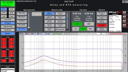

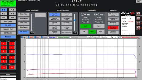

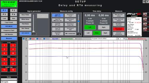

heute habe ich mal ein paar Messungen gemacht, auf denen ersichtlich ist, dass das Audi MMI einen komplett linearen Frequenz- und Phasengang haben kann (wenn man ein B&O System auf internal umcodiert).
Testmessungen:
- Lautstärke 10%, 50%, 100%
- Bass- und Höhenregler auf Mitte, in einzelnen Messungen auf min oder max
- Alle angehängten Messungen wurden am Frontkanal durchgeführt. Der Rearkanal hat das selbe Verhalten.
Testsetup:
- Laptop hängt per Bluetooth am MMI (soweit ich weiß mit 44,1 kHz Samplingrate)
- Abgespielte Datei "sweep 0dB_Startpuls2.wav" von Gladen-Mosconi (48 kHz Samplingrate, möglicherweise daher der irrelevante Knick ab 18 kHz)
- Audioplayer und Windows auf 100% Lautstärke
- MMI hängt mit verdrillter, ungeschrimter Leitung am Mosconi DSP
- Der DSP erkennt intern den Sweep und wertet ihn in der Software direkt aus (keine Umwege über Soundkarte)
Hinweis:
- Die Messung bei 100% Lautstärke und Bassregler auf maximum scheint den DSP ins Clipping zu bringen und die Phase zu verzerren. Da ich den Bassregler vom MMI nicht nutze und nie so ans Limit gehen würde, halte ich das Verhlaten für irrelevant, habe die Messung für Interessierte trotzdem mal angehängt
Frage:
Bei Veränderung der Bass- / Höhen-Regler ändert sich die Phase erstaunlicherweise nicht. Nutzt Audi hier "gute" FIR Filter ohne Phasenverschiebung? Oder hab ich Quatsch gemessen?

Was ist deine Referenz für die Phase?
Normalerweise misst man ja immer VOR und NACH dem Testobjekt. Also beim MMI z.B. Aux-In zu HighLevel-Out.
Da das MMI digital arbeitet und mindestens die Delays des ADCs und DACs vorhanden sind, muss die Phase mit einer konstanten Steigung rotieren, die man rausrechnen kann, um zum linearen Ergenis zu kommen.
Kann es sein, dass deine Tools nur die Phasendifferenz zwischen den zwei Ausgangskanälen erfasst?
Guter Punkt.
Ich kenne die genaue Implementierung in der Mosconi Software nicht und frage nachher den Chefentwickler Hr. Miketta mal per Mail, vielleicht antwortet er ja.
Meine Erwartungshaltung, wie ich sie aus dem Tool REW kenne:
- Mit Referenz wird die Phase wie von dir geschrieben absolut dargestellt, mit "Phasenabfall nach unten" durch die Zeitverzögerung
- Ohne Referenz (wie von mir gemessen) hätte ich erwartet, dass ein Punkt im Diagramm (z.B. 20 Hz oder 1 kHz) fix auf 0° gesetzt wird und der Rest sich darauf bezieht.
Die absolute Gesamtlaufzeit hat keinen Einfluss auf den Klang (d.h. wenn ich auf Play drücke und es erst 1s später los geht), wichtig ist eine lineare Gruppenlaufzeit. Nach den obigen Messungen würde ich annehmen, dass dies bei meinem MMI der Fall ist und alle Frequenzen zeitgleich verzögert und somit phasengleich ausgegeben werden.
Der CTO von Gladen hat tatsächlich noch gestern Abend geantwortet... 😁
Im DSP wird nur die Differenz der beiden Kanäle ausgewertet. Die Messung zeigt also, dass beide Kanäle zueinader keine Verzögerung und keinen Unterschied im Phasengang haben, und der ausgegebene Frequenzgang linear ist. Soweit schon mal ganz gut, aber nicht die 100% Antwort, die sich z.B. Celsi vermutlich erhofft.

Dachte ich mir fast schon 🙂 Phasenmessungen ohne Referenz am Eingang sind nicht easy.
Aber da die Parametersätze in unserem MMI leer sind, wird da auch kaum etwas Interessantes passieren. Der Frequenzgang zeigt ja schon ganz deutlich, dass da nix großsrtig verzerrt wird. Aber dann solltest du zumindest beim Benutzen des Bass- und Höhenreglers einen Unterschied beobachten können.
