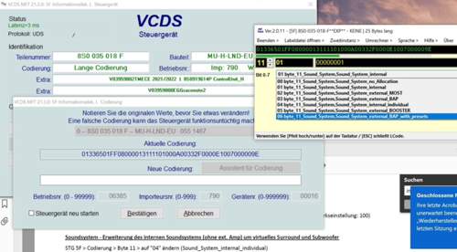

Liebe Forum-Gemeinde,
nach einem aufwändigen Umbau des Soundsystems in meinem Audi TTS Roadster (8S/FV, BJ 2016) funktioniert zwar das neue Mosconi-Soundsystem einwandfrei, jedoch tut das MMI noch nicht, was es soll.
Ursprünglicher Serienzustand:
- B&O Soundsystem mit Navi
Änderungen:
- Ausbau B&O Verstärker
- Einbau Mosconi DSP-Soundsystem (Details sind in meinem Profil und für das vorliegene Problem irrelevant)
- MMI 4 Kanal Lautsprecher-Ausgang (Handschuhfach) ist mit dem DSP verbunden, 4 Jumper als Last und Highlevel sind am DSP gesetzt
- MMI ist per VCDS auf "System_internal_individual" umcodiert
- MMI wurde mit Tastenkombination "Joystick drücken und beide Tasten daneben nach vorne in Fahrtrichtung drücken" zurückgesetzt (reicht das aus, um die Codierung zu übernehmen?)
Problem:
- Die Lautstärke vom MMI ist dauerhaft auf 0, lässt sich nicht ändern, und die Klangeinstellungen sind nicht verfügbar (siehe Bilder)
- Das Ziel, den internen 4-Kanal-Verstärker im MMI zu benutzen, ist somit nicht erreicht.
Ich habe gelesen, dass auf dem MMI eventuell Datencontainer für das interne Soundsetting fehlen. Kann dies eine Ursache sein? Wenn ja, wie lässt sich das beheben?
Für Lösungsvorschläge und Ideen bin ich sehr dankbar!

VCDS MMI Sound System Settings
