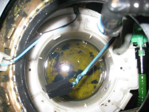

Brauch dringend eure HILFE !!!
Autohaus läst mit sich jetzt reden und will den Tank, Förderpumpe und Leitung reinigen .
Aber die wollen die komplette Hinterachse rausnehmen um an den Tank zu kommen.
Für nur 1000Eus .
Nun meine Frage ,gibt es Firmen die Tanks reinigen können?
AH hat keine möglichkeit den Diesel mit den Verunreinigungen abzusaugen.
Die verarschen dich doch schon wieder. Selbst das ausbauen der Achse ist net viel Arbeit. Nix was 1000€ kosten kann.
Und die müssen auch ein Gerät zum abpumpen haben. Audi Vorgabe. Das ist ein grosser blauer Tank mit ner eingebauten Pumpe die mit Druckluft betrieben wird.
Den Tank könntest du sogar selber reinigen, mit entsprechendem Reiniger.
Was ist das fürn Reiniger ?
Ich würd dir einen gescheiten Kaltreiniger empfehlen.
Evolution Citrus C20 haben wir immer genommen. An sich ein Allzweckreiniger, der Öle sehr gut löst. Denke der sollte für dein Vorhaben ganz ausgezeichnet sein. So aber nicht die Gummikraftstoffleitungen reiningen! Die evtl mit Benzin spülen.
Geht auch Montage-Reiniger ?
Wie bekommt man den Saugtopf vom der Pumpe aus dem Tank ?

haben heut früh zwei Stunden lang selbst den Tank mit einer Ölpumpe abgesaugt und gereinigt.
Mit Montage Reiniger den Filter von der Förderpumpe gereinigt,sieht wieder wie neu aus.
AH hat in der Zeit die Leitungen gereinigt und neuen Dieselfilter eingebaut.
Gerade kam anruf vom AH " Auto fährt" .
Aber es ist jetzt noch die neue ESP die das AH eingebaut hat drin.
Mal sehn was ist wenn unsere alte wieder drin ist.
