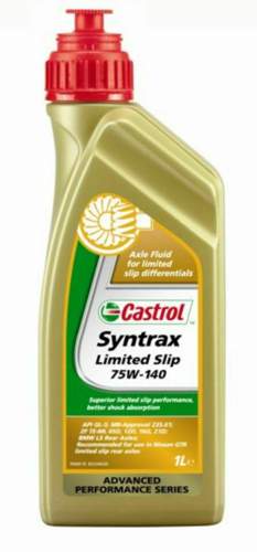

- @K.Reisach sagt 75W140 mit LS zusatz (LS=limited slip???)
- Weberli sagt 75W90, marke egal
- Castrol.com sagt: 75W140 VA und 75W90 HA
- ZF sagt: SAF-AG4 (und das ist 75W90 oder 75W140?!)
Ich habe beim wechseln von achsmanchette an die rechterseite etwas öl verloren, 300/400ML denke ich. Darum will ich jetzt auffüllen bis es aus die locker kommt... daswegen muss ich die richtige öl haben! Oder alles raus (kein ahnung wie ich das muss machen) und dan neue öl drin?!...
Was ist der Rat? 🙂
Der LS-Zusatz macht bei nem offenen Diff nichts kaputt. Von daher kippe ich das generell in jedes Diff- oder eben Mitteldiff...also das 75W140 LS.
Nie Probleme mit gehabt, im Gegenteil, wirkt oft Wunder.
@K.Reisach schrieb am 20. November 2017 um 20:27:03 Uhr:
Diese meinst du?
Jau.
Damit verschwindet übrigens auch das Gerubbel in engen Kurven zu 98%

Dürfte beim LS-Öl ja eigentlich weiterhin gegeben sein. ist vom Fahreindruck her aber wesentlich angenehmer mit dem Castrol.
Mit dem Serienöl fühlt sich das stellenweise kaputt an.

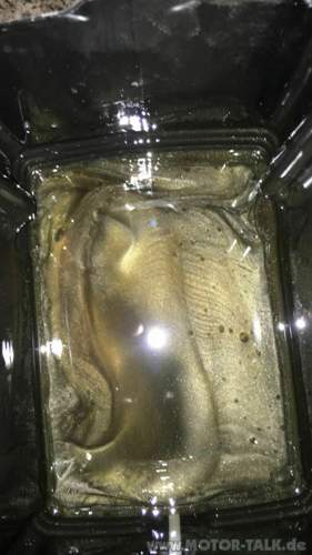

Bevor du das andere einbauen tust, würde ich das Öl ablassen und schauen wie es aussieht.
Da du bestimmt einen Ölwechsel machen möchtest bietet sich das an.
Sollte das Öl wie auf meinen Bildern aussehen, dann ist es auch defekt.
6ba261b7-367c-4d76-b3e4-05a8c254ed5e
Bedankt! Ja, Öl hab ich schon und Plan ist erstmal nen Ölwechsel zu machen um zu schauen ob über die Jahre nicht einfach das Diff leer gelaufen ist. Die Hoffnung stribt ja bekanntlich zuletzt...

*gnarf*, sieht nach Lagerschaden aus. Öl zwar dunkel, aber kein Abrieb sichtbar, auch nicht nach Umrühren mit Magnet. Woran erkenne ich denn bitte die passende Übersetzung? Die Vielfalt der in der Bucht angebotenen Varianten ist doch recht groß. Fahrzeug ist ein 03er BFM mit GQF, lt. ETKA passt 0AR500043 HNK oder EYC. Reichen diese Angaben um ein passendes zu identifizieren?
