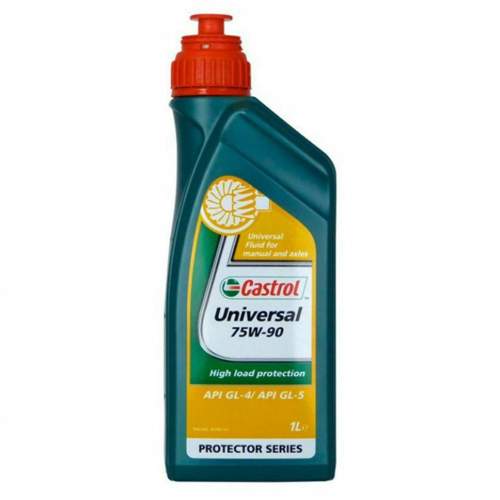

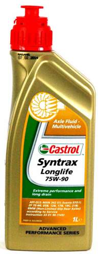

@Hoppels18t :
Muss ich die erste castrol universal 75W90 API GL4/GL5 kaufen oder die zweite castrol syntrax longlife 75W90 API GL5 kaufen
.jpg
So wie ich das bei ZF lese, gilt folgendes:
(Ich hab HA Diff. bei 180 tsd. mit meinem 3. Getriebeölwechsel mitgewechselt. Alleine schon weil die Dichtung leicht schwitzt. Dunkel, aber nicht Pechschwarz u. roch noch okay - (Geruch sagt viel) Ich hätte eine Ölanalyse machen lassen sollen, dann wüsste ich mehr. Abrieb/Verschleiß garantiert vorhanden, fragt sich nur wieviel. (Da eber keinerlei Metallteile enthalten waren beim durchfiltern, sieben, hab ich mir die 2 x 85.- € verkniffen)
HA Diff.: Getriebeöl nach Spezifikationen: SAE 75W-90 oder SAE 90.
VA Diff. Castrol SAF-AG4
Das ZF Torsen (HA-Mitten Diff. am Getriebe, hat dasselbe wie das VA Diff. aber mit einem Zusatz: Castrol SAF-AG4 mit ZF Zusatz 4% Sturaco (VW Ersatzteilnummer G 052 145 A1/A2, ob das da schon enthalten ist weiß ich nicht)
Dieses Sturaco FM 1992 KS von ZF (Sturaco 7098) ist ein friction modifier und wird Ölen (wie unserem Torsen Öl) nach MIl-L-21 05D/E gear oil for limited-slip characteristcs zu 2 - 5 % zugegeben. (Ich hab das KZJ mit getrenntem Ölkreislauf - es gibt auch gemeinsamen - je nach Kennbuchstabe / Produktion. Da werden Torsen u. VA Diff. gemeinsam geschmiert)

@Hoppels18t :
Wow! dieses Öl kostet bei uns für den Kunden ca. 7-8€ l. und wird fassweise benötigt. (Baumaschinenbranche) wir haben das von Fuchs und Shell
Das für hinten kostet pro Liter 30,30€ bei Audi
Wie gesagt, das 75W140 mit LS Zusatz kannste eigentlich stumpf überall reinkippen. Egal ob offenes Diff, Lamelle oder Torsen.
Die Geschichten mit den extra LS-Zusätzen sind Steinzeit. Was mit dem 75W140 nicht dicht und ruhig wird, ist einfach defekt
