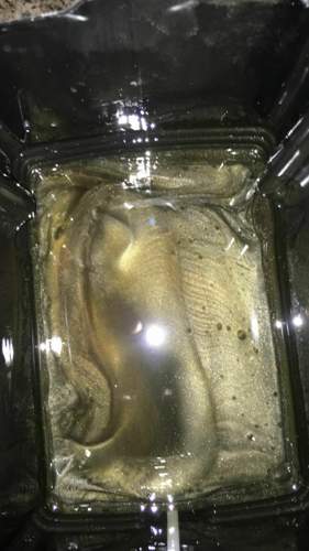

Ich ziehe das Thema mal wieder hoch vielleicht hilft es dem ein oder anderen weiter.
Seit einiger Zeit hatte ich immer ein heulen an der Hinterachse meist so in dem Bereich 80-120km/h.
Erst dachte ich so nun ja die Contis hinten sind fast am Ende und mit den Winterreifen wird es besser.
Leider hat sich mit den fast neuen Dunlop Wintereifen garnichts verändert.
Da habe ich einfach mal den Gang während der Fahrt rausgemacht und siehe da Geräusch ist weg.
Dadurch konnte ich Reifen und Radlager ausschließen und es war nun noch das Hinterachsdifferentiadifferential übrig.
Also eine Flasche Öl bestellt und das alte abgelassen. Der Ölwechsel bestätigte mir den Verdacht das es defekt ist.
Das ganze Öl war voller goldener Späne weil sich eine Buchse oder sonstiges auflösen tut.

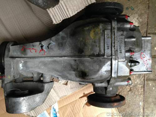

Nun habe ich mir ein gebrauchtes aus einem 2008er 4.2tdi besorgt.
Bevor ich es einbauen werde, kommt das alte Öl raus. Erstens weil eh einen Ölwechsel daran machen werde.
Und zweitens um das Öl zu kontrollieren auf Späne.

Kardanwelle abschrauben
Antriebswellen abschrauben
Halterung Differenzial abschrauben
Auspuff kann wohl dran bleiben
So Differential ist getauscht alles wieder top.
Ölwechsel gleich mit erledigt vor dem Einbau.

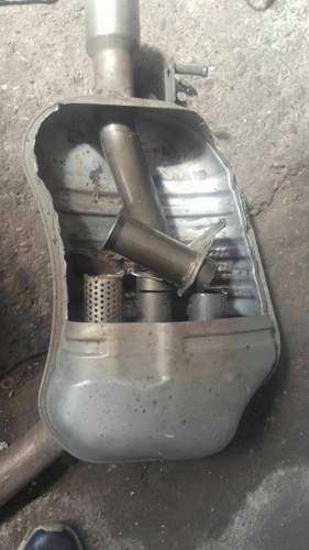

Das glaub ich dir gerne. Ich hab von genau dem Auto wo dein neues Diff her ist den Auspuff drunter und vorher aufgeflext...der Auspuff war wie neu und innen frei von Ruß, das Ding wurd wohl nur mit Pfenniggas und sehr wenig bewegt 😉
Fb-img-1500832045588
Ok sieht aus wie neu.
Es war ein 4.2tdi?

Ölwechsel geht mit Wagenheber mit Bühne ist es natürlich bequemer.
Füllmenge 0,9l habe Original Öl genommen.
Eingefüllt habe ich es mit einer Pumpe weil man kaum mit der Flasche dran kommt.
Es gibt eine Kontrollschraube oben zum Einfüllen und unten zum ablassen.
Man füllt oben das Öl ein bis es rauslaufen tut.
So da mein Differential defekt war, habe ich es gestern mit Bühne getauscht.
Den Ölwechsel an dem neuen habe ich gleich vor dem Einbau erledigt.
