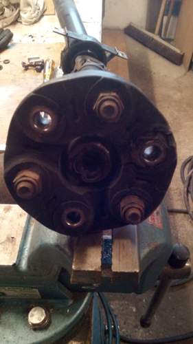

Hier mal als "Anregung" ein paar Bilder meiner Instandsetzung der gesamten Kardanwelle vom 330ci Automatik.
Zu sehen:
- Defekte Zentrierung-vorne,
- defekte Gummi-Gelenkscheibe,
- neue Mitten-Zentrierung,
- defektes Gleichlaufgelenk hinten neben neuem Satz-Gleichlaufgelenk von BMW mit neuer Dichtung und neuem Deckel sowie neues Botyl-Band für das Mittellager von BMW (Schachtel),
- Wellenverzahnung hinten vom Gleichlaufgelenk
- neues Mittel-Lager (bei meinen alten Kat´s).
Wenn du ein neues Mittellager einbaust mußt du die beiden Wellen voneinander trennen, dann UNBEDINGT sauber kennzeichnen..! Die muß exakt so wieder zusammen, sonst mußt du sie anschließend zum auswuchten geben...! 😉
Gruß Andi
Mittenzentrierung-Hardrdyscheibe defekt
Mittenzentrierung-Hardrdyscheibe defekt2
