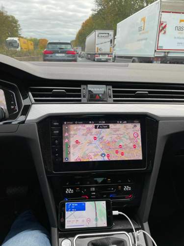

vielleicht können wir hier an das gestrige Meeting anknüpfen und über HERE Maps weiter diskutieren.
Gestern habe ich ja festgestellt, dass in HERE WeGo deutlich mehr Verkehrsdaten enthalten sind als im MIB3. An einer Stelle meldete das MIB3 sogar einen Stau, wo kein Stau war, und in WeGo wurde dieser Stau nicht dargestellt. Daher habe ich heute mal im Fahrzeug nach der Sperrung in Wolfsburg geguckt.
Ich konnte sie im Passat nun auch nicht mehr finden (s. Foto, gibt's in Wolfsburg tatsächlich nur einen Stau und 2 Sperrungen/Baustellen?). Hat vielleicht auch jemand mit einem Passat die Sperrung an der Lessingstraße bemerkt? Dann müssten die Daten zur Sperrung ja doch von HERE gekommen sein oder es ist Zufall, dass sie gleichzeitig aus den Systemen verschwunden ist.

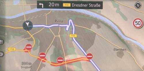

Wo wir doch schon genug genervt sind von den knallrot angezeigten Baustellen, Sperrungen oder Staus, die sich gar nicht auf unserer Strecke befinden, hab ich jetzt wieder ein noch sinnfreieres Beispiel für unnütze Anzeigen in der Karte gefunden: Die Südumfahrung von Pirna (B172n) wird zeitigstens 2023 fertig, nervt aber bis dahin schon mit vollgepflasterter Anzeige in der Karte und natürlich gleich mit gelber Straßendarstellung, wie eine richtige fertige Bundesstraße..
Ist es denn nicht einmal möglich, Straßen, die sich noch im Bau befinden, irgendwie grau o. ä. unauffällig in der Karte darzustellen?
B172n
Leute vergesst bitte nicht dass hierfür nicht Here verantwortlich ist sondern Volkswagen. VW macht die Kartendarstellung. Nicht Here. Früher waren alles Verkehrsmeldungen die nicht auf der Strecke waren grau. Heute ist es sehr bunt. Das entscheiden aber die genialen Entwickler von Volkswagen.

So sieht es in der HERE Karte aus:
https://wego.here.com/?map=50.94477,13.94774,15,normal
Zusätzlich hat das Traffic Team genau aus diesem erwähnten Grund noch eine Sperrung draufgelegt, mehr geht nun mal nicht.

Ja, hatte ich gesehen. Mir ging es auch nicht darum, auf Here herumzuhacken sondern auf der Umsetzung der Infos zu im Bau befindlichen Straßen in der Karte durch VW.
