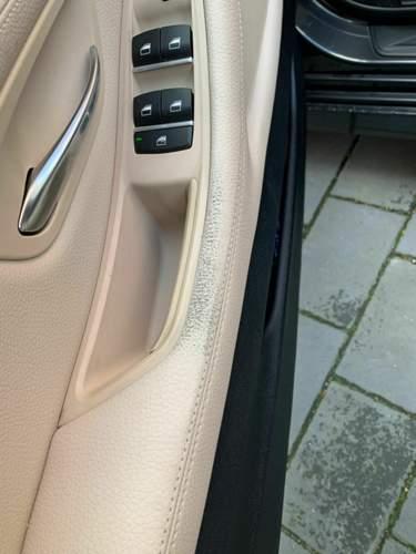

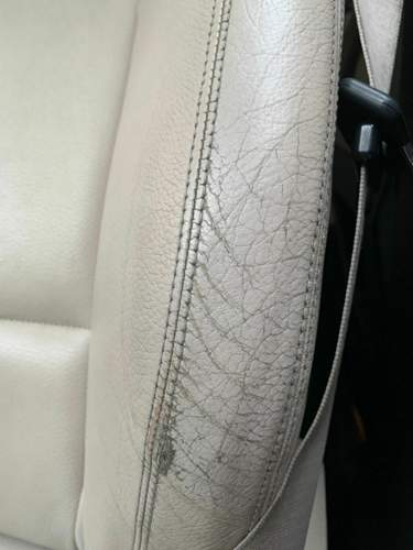

Guten Tag liebe Community, habe es auch schon im Innenraumpflege Forum reingestellt aber hier sind ja evtl. doch noch Experten was BMW Leder betrifft:
Ich habe mir diese Woche einen BMW F10 gekauft. Es ist das erste Auto mit einer hellen Lederausstattung (Leder Oyster) und daher auch nun folgendes Anliegen:
- Am Türgriff ist das Leder dunkel verfärbt.

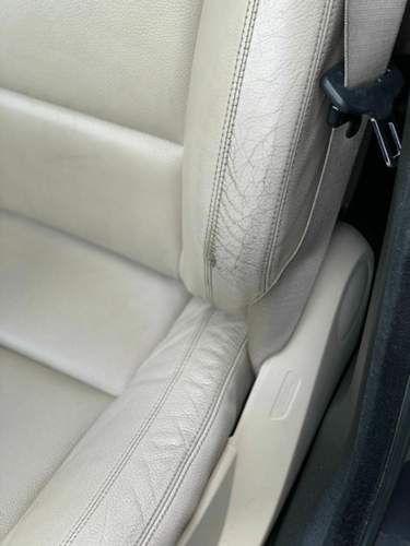

- Der Fahrersitz hat Gebrauchsspuren.
- Die Gurte sind vorne auch nicht mehr so hell.
Wie bekomme ich die oben genannten drei Punkte in den Griff? Und was würdet ihr mir empfehlen zwecks Lederpflege im allgemeinen?

Moin,
erstmal mit Lederpflege bearbeiten. Und zudem kann man mit Lederfarbe das ganze aufbereiten.
Die Gurte lassen sich mit einen sanften Seifenlauge reinigen.
Mein Tipp:
https://www.lederzentrum.de/.../2
Für die Gurte einfach leichtes Seifenwasser mit weicher Bürste oder (wenn verfügbar) ein Dampfreiniger.
Oyster ist wunderschön aber auch sehr emfindlich. Ich fasse gar nicht mehr an den Griff sondern irgendwie in den Trichter und achte darauf das autoreparierer die dreckigen photen davon lassen und wische da auch nix mehr, wird nur schlimmer..ich glaube meinem vorredner, es gibt vom lederzentrum in Rosdorf eine Lederfarbe, die speziell auf diese lederfarbe abgestimmt ist.

-Leder:
mal vom Individual Nappa abgesehen, geht das Oyster so gerade noch als Leder durch, diese subjektive Meinung basiert auf dem leicht Nappa-ähnlichem Schliff der Oberfläche.
So man nun meint ein Denim-Stoff würde dieser rauhen Oberfläche gut tun, der irrt...
Ein feineres Tuch am Derrier hilft durchaus, insbesondere auch Verfärbungen zu vermeiden.
Ab&an nutze ich das hier:
https://www.lederzentrum.de/dynamic/index/catpage?sp=BM-235&mct=2
sehr empfehlenswert

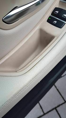

-Griffschale innen:
das Plastik zieht Schmutz nahezu wie ein Magnet an, so man auf Handcreme nicht verzichten mag, halt ab&an eine Neue:

Ja, die Lederzentrum Farben habe ich vorher im E61 und jetzt im F11 mit Oyster bentutzt. Damit bekommt man es optisch gut hin. Allerdings bleiben diese Stellen deutlich empfindlicher.
D.h. man muss wie oben geschrieben vermeiden sie anzufassen.
Am besten auch gerade für lange Fahrten dunkle Kleidung vermeiden :)
Steve wie alt ist dein BMW, bzw. Wie viele km? Mein Türgriff fahrerseite sah noch schlimmer aus, mit Farbset von Lederzentrum (genau das gleiche was im Tipp von Kai steht) ist wie neu jetzt, kein Unterschied zum Rest. Habe ich aber ca 20 Schichten gemacht und immer kurz abgewartet und die Trocknung mit einem Föhn gefördert.
Die Sitze sehen sehen auch jetzt nur mit Pflege von Lederzentrum fast wie neu aus, da musste ich mit Farbe noch nichts nachbessern.

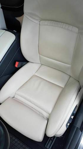

So kann’s auch auch aussehen, wohlgemerkt bei 195.000km. Weiß nicht was der Vorbesitzer des TE gemacht hat, damit das so aussieht.
1x alle zwei Wochen reinigen mit dr. Wack A1 Lederreiniger und 2x im Jahr mit dem SONAX PremiumClass LederPflegeSet dann bleibt auch Oyster Leder schön.

Mein Sitz sieht so aus nach fast 180TKM .Jeden 2 Monat Reinigung mit BMW Leder Reingung .
Jetzt muss ich wieder dran.
Leider war der Handgriff schon bisschen abgenutzt .Hab bei E..y so eine Lederreparatur gekauft und repariert da sieht man leichte Unterschiede.
