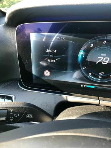

Hättest Du vielleicht ein Bild, damit ich sehen kann, wie es aussehen muss?
Danke Dir!
Auf dem Foto mein neues Tausch Display - mit neuer Software. Der Lichteinfall rechts unten, erneuter Defekt oder von Software so gewollt?
Nein, das ist nicht beabsichtigt, ist beim Auto meiner Frau an ziemlich der gleichen Stelle, mein Display ist tiefschwarz, aber dafür geht der Rest leider noch nicht

Die Sonne schien und mir sind auch die hellen Stellen im Display aufgefallen. Vorher ist mir das nicht ins Auge gegangen.
