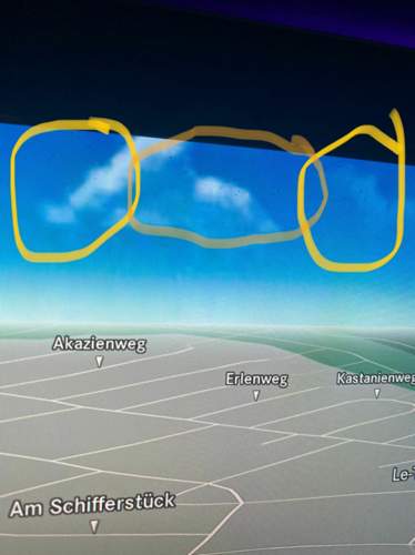

Hallo an alle,
heute habe ich durch Zufall bei Dämmerung beim öffnen der Tür helle Flecken am Widescreen Display entdeckt.
Ich habe mal drei Bilder angehangen, welche die Problematik wohl gut beschreiben. Die Kamera hellt das ganze zwar ordentlich auf, aber die Flecken sind definitiv da und jetzt fallen sie natürlich noch mehr ins Auge.
Bis dato ist dies mir nicht so aufgefallen, da beim geladenen Display das ganze nicht so sehr auffällt.
Wie sind eure Erfahrungen mit diesbezüglich?
Klarer Garantiefall?
Danke euch und einen schönen Abend

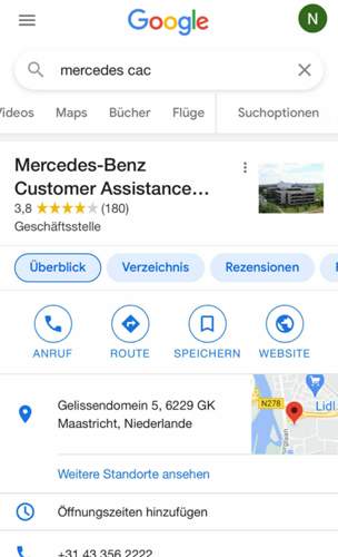

Hallo, ich war schon bei 3 Mercedes Werkstätten und wurde immer abgewiesen. Mein Wagen ist durchgehen bei Mercedes gewartet wurden und hat dementsprechend noch bis 02/2023 die Jungesterne Garantie.
Hast du schon mal versucht mit dem CAC darüber zu sprechen?
Mein Fahrzeug hat nun 94k runter und vom Baujahr 07/17.
Ayazz, was meinst du mit CAC ?
Google ;-)

kurzes Update zu mir, ich war heute beim Freundlichen. Der hat Pixelfehler eingegeben beim Antrag. Junge Sterne übernimmt die kompletten Kosten. Am 27. kriege ich das Display getauscht, sogar noch die Lenkung meiner Meinung nach der Elektromotor zu laut ist.
Gruss Fero

Danke für die Info. Aber die eingekreisten Bereiche, sind das keine Wolken? 🙂
Vergrößer mal das Bild, dann kannst Du die Pixelfehler erkennen. 🙂
@220Ede schrieb am 3. Mai 2021 um 14:13:35 Uhr:
Ahaaaa vielen Dank für den Hinweis, jetzt sehe ich es auch 🙂
Gibt es einen ungefähren Zeitraum wann es auftritt?? Diese Pixelfehler??
Es sind bei mir keine Pixelfehler, das hat der Meister in den Antrag geschrieben. Vielmehr soll das Kleber sein der anfängt sich punktuell zu lösen.
Ich drücke es mal anders aus..
Tritt dieses Problem nach ein oder zwei Jahren eventuell drei Jahren auf? Oder kann es nicht pauschalisiert werden? Weil schon sehr viele betroffen sind.
Dann antworte ich mal anders, meiner ist 4 Jahre alt und ich habe Ihn vor nem Monat erworben. Wann das passiert ist kann ich nicht sagen, aber mir ist es vor kurzem aufgefallen aber auch nur bei genauem hinschauen.
@Fero7171 schrieb am 3. Mai 2021 um 16:54:12 Uhr:
Was du siehst sind Luftblasen, die sich im Kleber gebildet haben. Entweder weil die Klebestelle unter mechanischer Zugbelastung stand, oder bei der Herstellung noch zuviel Luft im Kleber gelöst war.

@Fero7171 schrieb am 3. Mai 2021 um 14:05:04 Uhr:
erstaunliches Fehlerbild, aber m.E. klare Pixelfehler. Die ganzen schwarzen Pünktchen kommen m.E. auch nicht vom Kleber. Dass die Lenkung getausch wird, ist m.E. gut, wenn der Motor auffällig wird.
