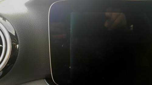

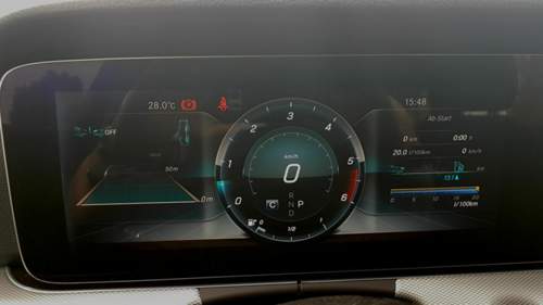

Hallo an alle,
heute habe ich durch Zufall bei Dämmerung beim öffnen der Tür helle Flecken am Widescreen Display entdeckt.
Ich habe mal drei Bilder angehangen, welche die Problematik wohl gut beschreiben. Die Kamera hellt das ganze zwar ordentlich auf, aber die Flecken sind definitiv da und jetzt fallen sie natürlich noch mehr ins Auge.
Bis dato ist dies mir nicht so aufgefallen, da beim geladenen Display das ganze nicht so sehr auffällt.
Wie sind eure Erfahrungen mit diesbezüglich?
Klarer Garantiefall?
Danke euch und einen schönen Abend

Noch eine Anmerkung. Auf den Bildern von @W140 420 sehe ich jetzt keine hellen Flecken. Bei mir sind die eher am Rand und sehr schön zu sehen, weil ein Verlauf an Helligkeit in das Display hineinläuft. Helle Flecken im sonstigen Display habe ich nicht. Die hellen Flecken sind am linken Rand, beim LCD Fernseher würde ich es als Clouding bezeichnen, das ja oft am Rand auftritt.
würdet Ihr Euch mal die Bilder ansehen, die weißen Flecken links habe ich immer und in der progressiv Darstellung ganz extrem auch in der Mitte.
Bitte beurteilt mal

@Axel_1969 schrieb am 10. September 2018 um 19:51:18 Uhr:
Bitte beurteilt mal
Axel
Hallo
Das Display ist defekt
Ab zum Händler/Austausch
Ja, auf Bild 2 deutlich zu sehen. Der weiße Verlauf auf der linken Seite. Hat bei mir zum Tausch geführt.
Viel Erfolg
Sieht mir ja stark nach einem Display aus dem MJ808 aus...dachte die wären qualitativ hochwertiger!? 🙄
Update: hab meinen Wagen nach 2 Tagen zurück. Es wurde noch die Inspektion mitgemacht. Der Tausch ging offenbar problemlos. Die Darstellung bleibt allerdings beim Alten. Keine Neuigkeiten, wenn man das Performance Update für den rechten Bildschirm schon hat. Meiner Meinung nach, ist das Comand jetzt schneller und die hellen Flecken sind weg. Alles wunderbar, so wie es sein soll.

Da ich heute Vormittag beim Freundlichen zur Umrüstung der Mittelkonsolenverkleidung meines Wagens war, hatte ich auch ein Problem mit dem Display, welches urplötzlich vor einer Woche aufgetreten war, mit angesprochen. Und zwar hatte sich vor etwa einer Woche, dieser helle, hier schon oft beschriebene Rand, von jetzt auf gleich gebildet. Der Meister hat es sich angesehen und auch gleich gesagt, dass das Display defekt sei. Er müsse aber nochmals Rücksprache mit der Zentrale über die Maßnahmen halten. Heute Nachmittag kam der Anruf, dass das Display gewechselt werden muss. Was mich jetzt wundert ist, er sagte dass er das Display für mich bestellen will und wir für nächste Woche einen Termin zum Wechseln machen und ich auf den Wagen warten kann, da der Tausch nur etwa eine Stunde dauern würde. Auf Nachfrage von mir, ob das wirklich nur eine Stunde dauert und nicht länger, da ich hier so einiges von zwei Tagen gelesen hatte, wirkte er etwas verwundert und bestätigte nochmals die eine Stunde und er versicherte mir, dass sie noch nie zwei Tage benötigt hätten. Ich fragte aber wegen des Aufspielens der Software und er meinte, diese wäre schon ab Werk vorinstalliert. Da bin ich mal gespannt, ob ich nächsten Freitag wirklich nur eine Stunde auf meinen Wagen warten muss.
Hallo @JonJonJon mein Auto war zwei Tage weg, eigentlich 1,5 Tage, aber mit Inspektion. Man hat mir beim abholen gesagt, dass es sehr viel schneller ging, als man dachte. Nach zwei Stunden sei die SW drauf gewesen. Also es geht schnell, aber eine Stunde mit Tausch wage ich zu bezweifeln. Wir sind gespannt 🙂
