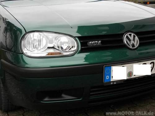

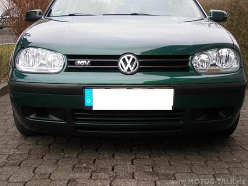

Lad mal bitte ein Bild von deinem Wagen hoch. Am liebsten von vorne damit man mal die Scheinwerfer sehen kann. Würde gerne mal wissen wie die an meinem wirken würden (wobei es die glaub ja nicht mit NSW gibt). Und da du ja die gleiche Farbe an deinem hast ich meiner, passt das ja wunderbar... ;)

Guten Abend,
jetzt kommen die verspochenen Bilder...
So, hier einmal vom Auto.
