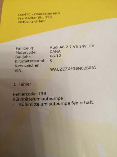

Ich bin der Erich neu auf dem Audi Forum, Ich habe mir letzten
Freitag einen Audi a6 4f Bj. 2008, gekauft und habe ein Problem mit der Klimaanlage, wenn ich sie einschalte fällt die Temperatur ab und der fetilator läuft stendig mit, von 90 Grad auf 60 Grad, an was kann das liegen.

Ich war gerade wieder beim ÖAMTC der hat wieder nachgeschaut Fehlerspeicher nichts gefunden, Motor Temperatur gemessen 104 Grad, Wasser Temperatur 65 Grad, Kühler 70 Grad, dieTemperatur Anzeige hat 90 Grad Angezeigt, wo
Ich die Klima einiges haltet habe ging die Motortemperatur herunter auf 90 Grad innen dieTemperatur war aber schon auf 70 Grad herunten, am Wasser Behälter hat er keine Zirkulation vestgestelt, er hat gemeint das die Wasserpumpe auch defekt ist. Was meinst du.
Zu Kühler Lüfter wenn Ich die Heizung und die Klima nicht einschalte läuft sie nicht, aber die Motortemperatur geht über 100 Grad obwohl die innenteperratur Anzeige nur 90 Grad Angezeigt.

Hast Du eine Standheizung? Was passiert denn, wenn diese eingeschaltet ist? Bei defekter Wasserpumpe solle dann doch jetzt die V55 (Zirkulationspumpe) zumindest ein bisschen umwälzen und die Motortemperatur runterbringen? Ich würde jetzt mal so langsam in eine Werkstatt fahren...

Ich habe den Fehler gefunden, es ist die Kühlmittelumlaufpumpe (Fehler ox 739)
Wo kann man so eine Pumpe günstig Kaufen.
Danke im voraus
Erich001
Sollte heißen Fehler cod 739
Anbei ein Foto
